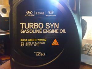

Кстати да. А это какое масло? Поскольку по этому коду бьются светлая канистра где, на скока я могу видеть - написано А3 но помоему там ниже указано 0W30
А есть темная канистра - там написано ACEA A5
Это?
