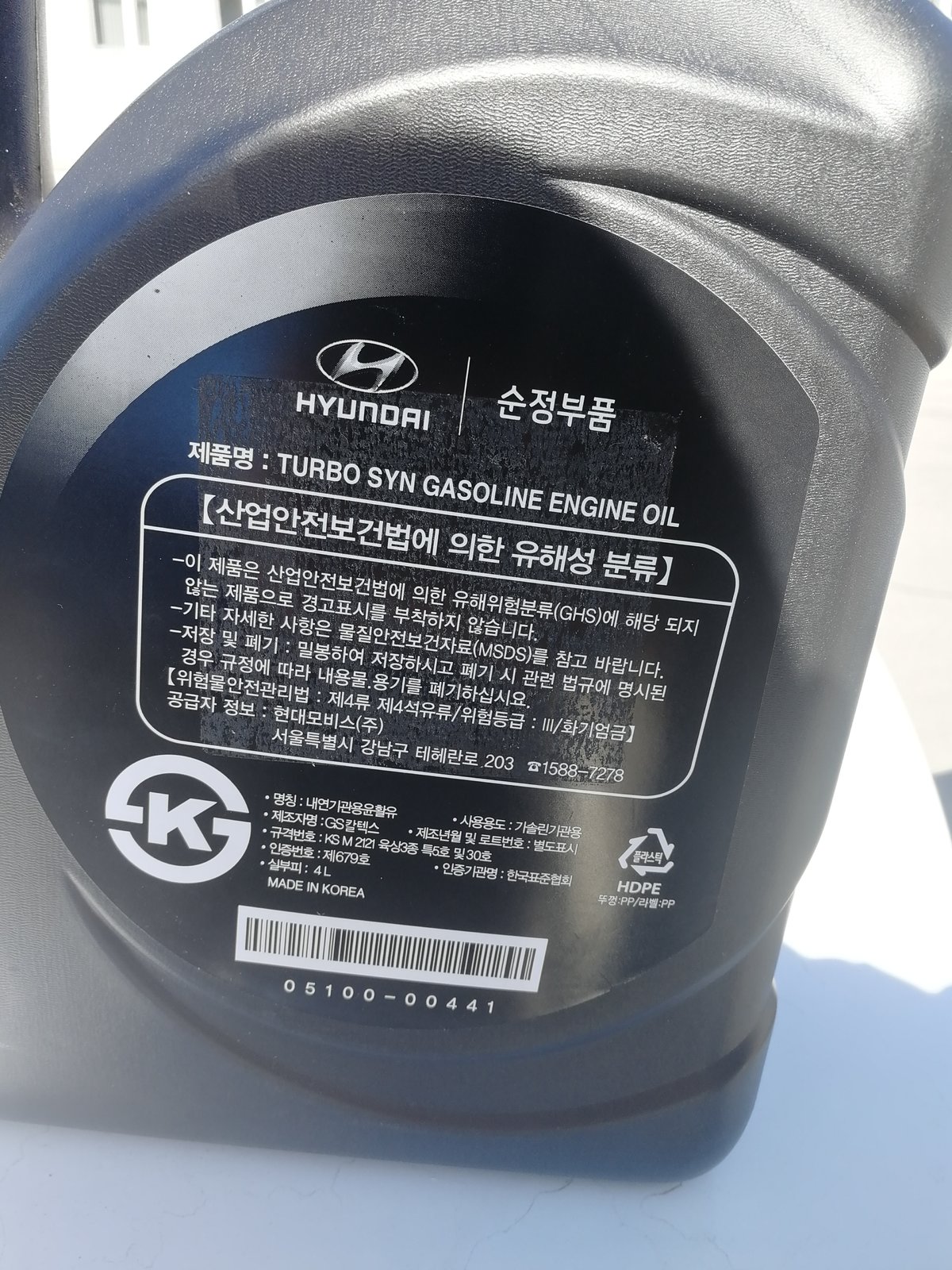

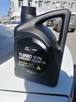

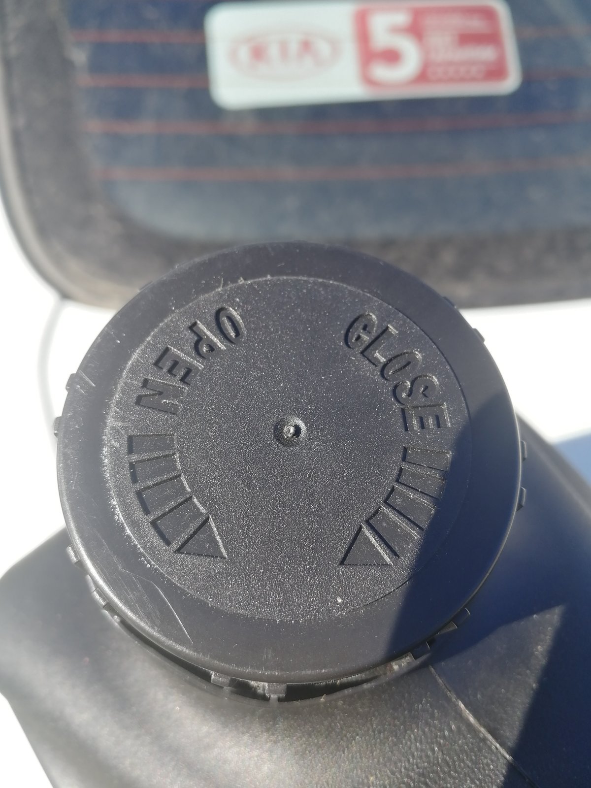

Получил маслице, вроде похоже на оригинал описанный торконом в видео, и не похоже(канистрой) на то что в шапке. Емекс, поставщик ZZZZ

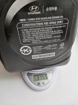

Проверка масла взвешиванием как говорил торкон есть видео на ютюбе производство GS у кого будет возможнось взвесить свое масло пишите
