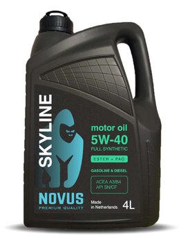

Novus Skyline 5W-40 A3/B4 свежее 2021 товарная партия изготовлена в марте 2021 г
Novus Skyline 5W-40 (VOA BASE) копия.jpgNovus Skyline 5W-40 URC копия.jpgNovus Skyline 5W-40 photo1.jpg
Спецификации: API: SN/CF; ACEA: A3/B4; MB 229.3/226.5; BMW Longlife-01; VW 502.00/505.00; Porsche A40; Renault RN0700/RN0710

SKY201804 – Novus Skyline 5W-40 A3/B4 4L
SKY201801 – Novus Skyline 5W-40 A3/B4 1L
