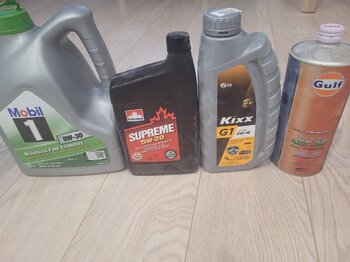

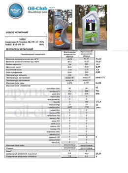

P3uZL4FRJ91TVcedV6TPfH9sWoo-1920.jpgЛИЛ МИКС ЭТИХ МАСЕЛ, СМЕШАЛ 50 НА 50 ЧТОБ НЕ ТАКОЕ ГУСТОЕ БЫЛО)))
IMG-20221020-WA0000.jpgЛил микс из остатков этого масла, ПРИМЕРНО РАВНОЕ КОЛИЧЕСТВО КАЖДОГО ! тоже норм))
