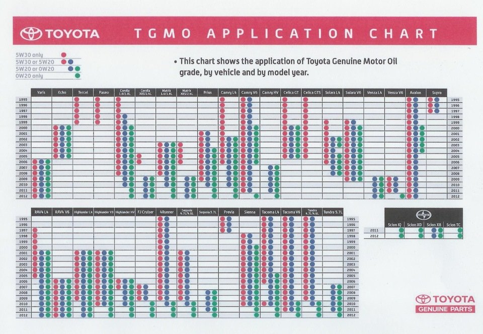

Сам лей SL a5/b5, я лью масло на порядок выше по допускам, и как минимум SN, a не SL a5/b5
Вот твой Neste допуски
Изменено пользователем Od 01

@Od 01, по большому счету, допуски - херня. Зря так на них молишься. Я уже давал ссылку на почитать.
Очень большое заблуждение за сае20.
Уже проверено и турбовагами, и мной, живущим тут же, в той же Одессе.
Книжку в топку. У меня тоже 5-40 пишут. А японцы 0-20. Кто больше знает о писюльках в мануалах - производитель авто, или "копипаст" от асеа?
Понятие, что легкотекучие масла менее термостабильны неверно. Могу дать анализ с икстрейла мр20де на 0-16, или калины на мобил ойлджет2, у которого вязкость вообще 5.1сст, и скайактивы, льющие бенз спокойно на 20х ездят.
Да и банально, если это не мск, а кольца, то более "жидкому" маслу будет проще пропихиваться в оставшиеся просветы в кольцах, и меньше/медленнее будет загаживаться.
5-40 совсем не обязательно будет лучше и стабильнее. Вообще неправда.
Устаревшие, и оттого неверное понятия.
Ну,и,да. Тут люди годами сидят, анализы делают, тестируют, химичат, миксуют. Очень неверным решением будет не прислушиваться к завсегдатаем.
Изменено пользователем Dimitreska190388

5 часов назад, Od 01 сказал:
Не читайте интернет "не читайте до обеда советских газет"...
а приведенная выше таблица - это офиц. рекомендации для Американского рынка.....
В моей книге по эксплуатации автомобилем нет рекомендации 0w20
Вашу книгу писали маркетологи....
а вот офиц. японо рекомендации круглогодичные (и про +45 и -45 там нет):
Масло в тойота.pdf
