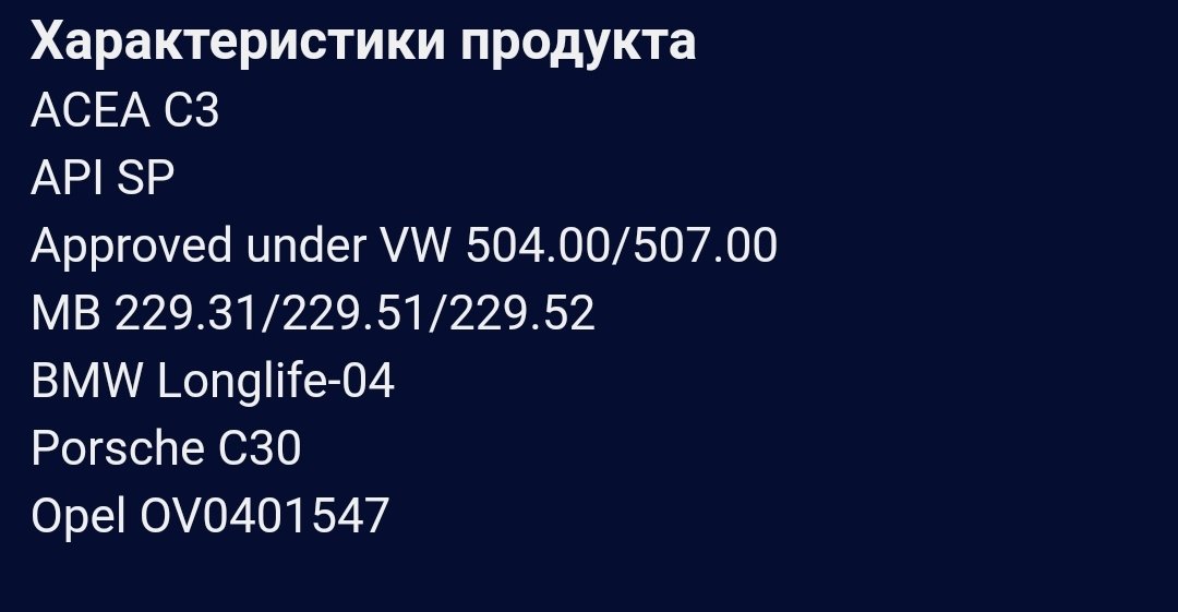

Залито сейчас, и предыдущий раз Масло заливаемое Vat oil SynGold LL-III Premium 5W-30
ACEA C3
API SP
Approved under VW 504.00/507.00
MB 229.31/229.51/229.52
BMW Longlife-04
Porsche C30
Opel OV0401547

Ну, и я не в курсе, что представляет собой ватойл, но с3 тебе в мотор точно не нужно.

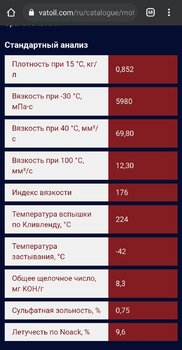

Есть у масла ноак, но, блин...
 Vat oil это дочерняя компания Kroon oil, голландское масло...Масло крепкое, и допуски не слабые
Изменено пользователем Od 01
19 минут назад, Od 01 сказал:
Вижу-вижу, почитал.
Линейка на вост Европу. Эконом-кроон.
Допуски...
Изменено пользователем Dimitreska190388
