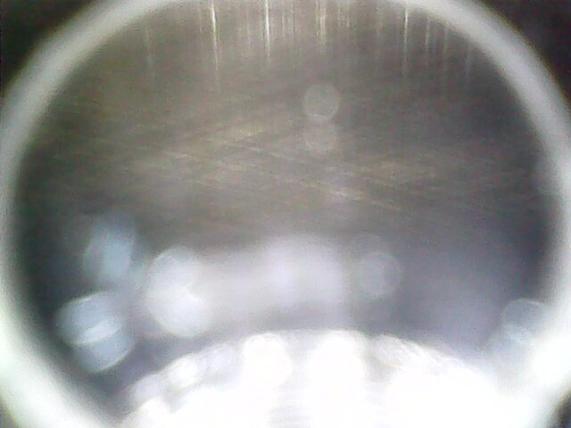

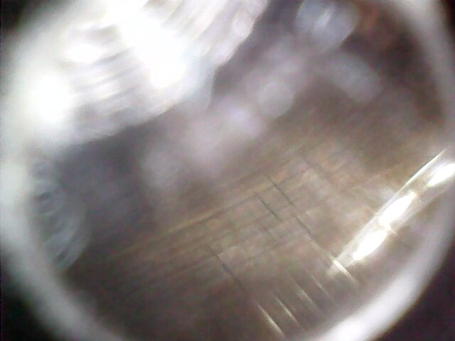

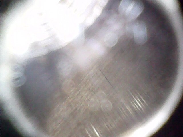

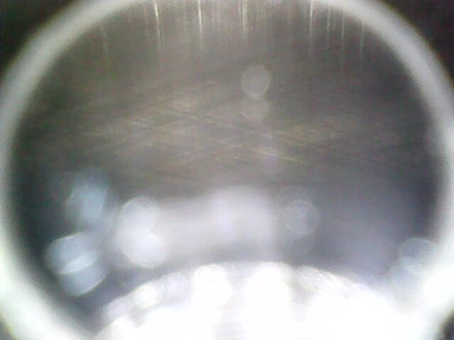

Сделал сегодня сам фото с эндоскопа как смог, китайское  гавно)))) Как ранее говорил амерекос масло не есть rav 4 2017 год 2arfe  пробег 140 тысяч.
Как результат могу отметить: риски- цараптны в местах  перекладки поршневой во всех цилиндрах с одной и тойже стороны, хон хороший, нагара нет (ну или почти нет) Полагаю что у Автора такаеже ситуация с цилиндрами, потому масложор не от рисок! Царапины походу у всех, это такой конструктив видать.. ))))   А масложор выходит из за маслосьемных колец.....
Изменено пользователем motorr
Хорошая поршневая, достаточно чистая… Спасибо за труды, буду думать пробовать раскоксовки какие-нибудь..
7 часов назад, motorr сказал:
Это не от перекладки а от раскоксовки, у него похоже риски по средине цилиндров, от этого может быть небольшой жор. Или брак поршневой если расход масла присутствует с салона.

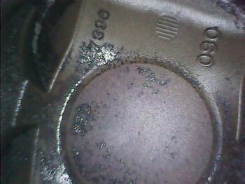

Снимал выпускной коллектор, перевернул - посыпался порошок, пробег напомню 70 тыс. Причем пока был теплый не сыпался, а вот когда остыл - тогда и посыпался. Его было не много, но факт остается фактом. Сам катализатор целый, ямы нету, но наблюдаются небольшие оплавления сот кое-где. Очень тонкая керамика, очень тонкие соты и все что бы попасть в евро6. Радует что в моторе нету egr и кат стоит не так близко, как у корейцев, но все равно это дело может попасть в горшки в теории.. Если машина на газу, то как бы получается тоже ухудшает ситуацию с катом.. Ну как-то так...
