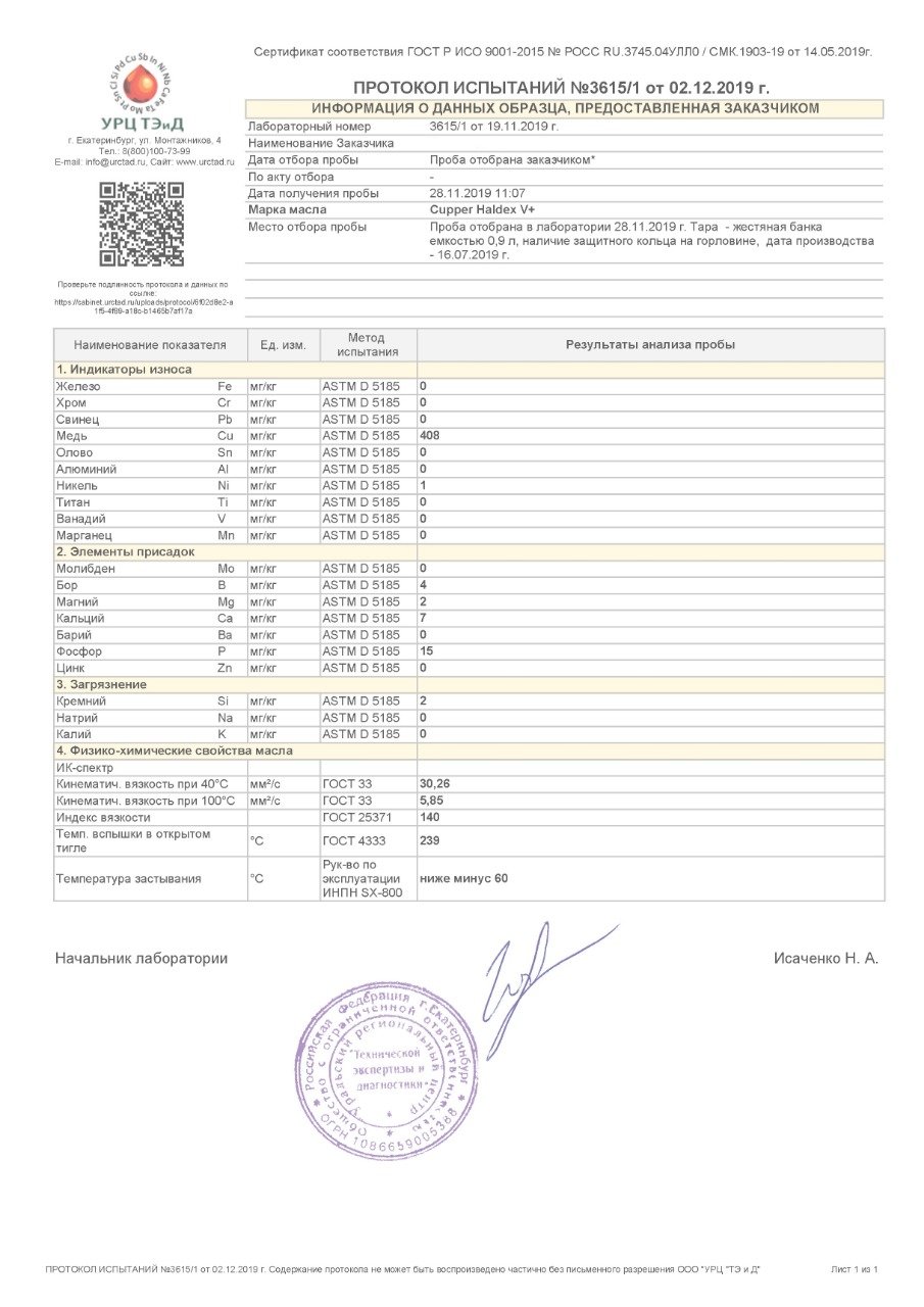

чот совсем наедалово какое то... может ошибка какая? или действительно лаба не видит...
13 минут назад, RS6211 сказал:
здесь она олеат меди видит
а в пламете не видит. да скорее всего так.
