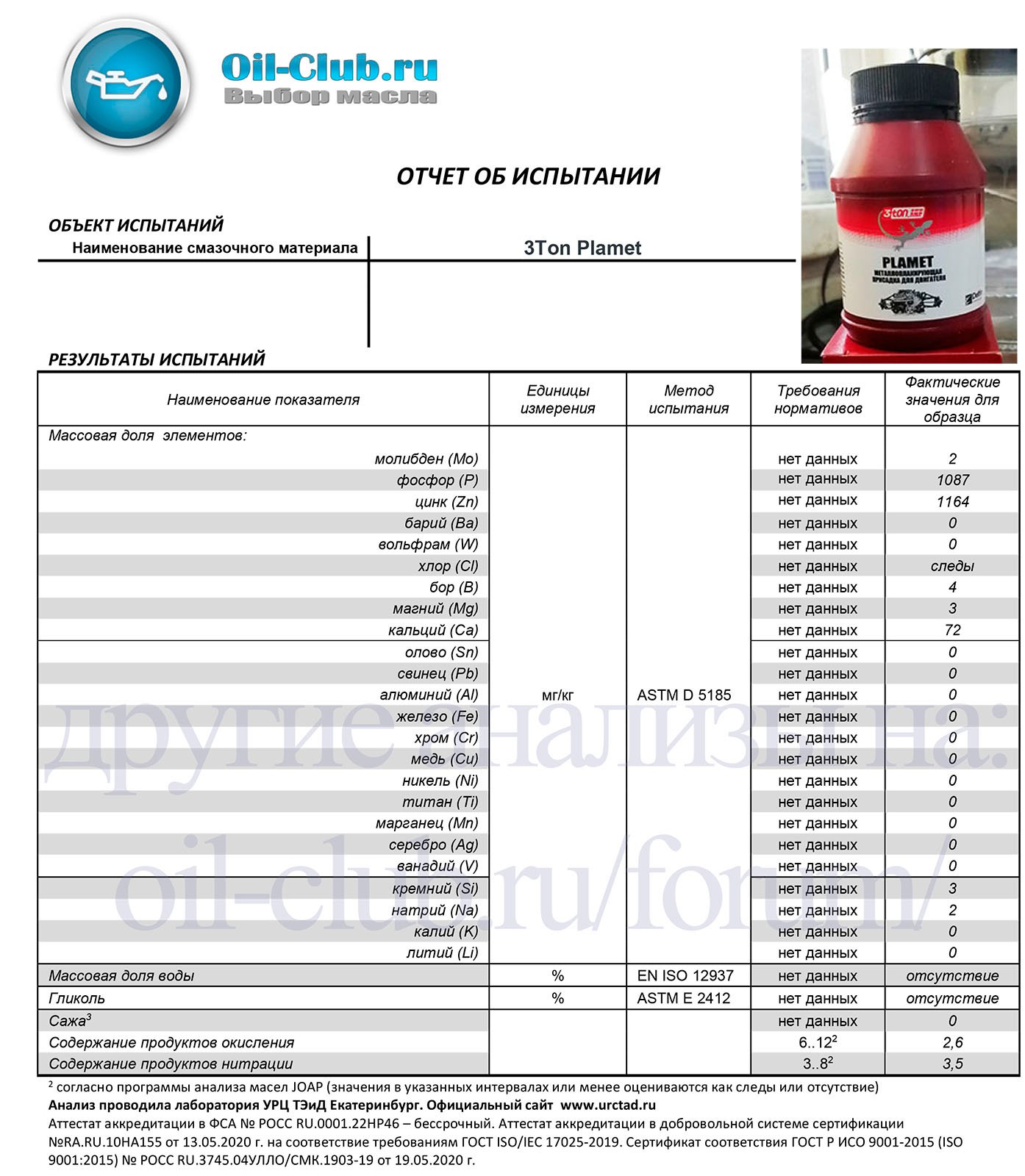

3Ton Plamet - металлоплакирующая присадка в двигатель
3Ton Plamet - металлоплакирующая присадка в двигатель за анализ спасибо Дюпелек, Pechnik, sanchell, JIeXa, fareastwood, veev2.
Присадку в лабораторию завозил Дюпелек в запечатанной заводской банке.
3Ton Plamet (VOA BASE) копия.jpg3Ton Plamet URC копия.jpg3Ton Plamet photo1.jpg3Ton Plamet photo2.jpg

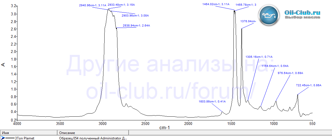

ИК спектр Фурье (минеральная база)
8101 - 3Ton Plamet
TM-105 - 3Ton Plamet

21.04.2021 в 20:46, Nordman сказал:
Хлорпарафинов не должили
Не вопрос, у нас их девать некуда.
21.04.2021 в 20:47, advert2 сказал:
Эх блин, а я залил и вроде поехало лучше :D
Верните мне мои 64р, дети лейтенанта Шмидта!
Час назад!!! Час назад КАРЛ, я трясущейся рукой залил содержимое одного бутылька в свой многострадальный ДВС ( два прикупил про запас...) а-а-а-а.:Cherna-facepalm: Я плакаю.... :dash1:Триста рубликов. Э-эх. о, посмотрел, у меня дата 27.02.20.  Може там есть компоненты без плакающих глаз по безвестно отданным денежкам, а именно металлоплакирующии.:search::scratch_one-s_head:

10 минут назад, Dmitriy55Region сказал:
И как быть,где медь теперь брать за недорого?)
Взять Cupper или Valena SV, разделить на необходимые дозы, залить. Думаю даже в разбавленном виде концентрация будет поболее чем в 3Ton.

Римет, ресурс
Есть ли смысл добавлять в масло с целью повышения количества zddp, или эффекта не будет?
45 минут назад, Maximko_O сказал:
эффекта не будет
моё мнение это ^^^
В теории может быть полезно тем, кто разбавляет масло чистым холодильным POE для восстановления zddp
