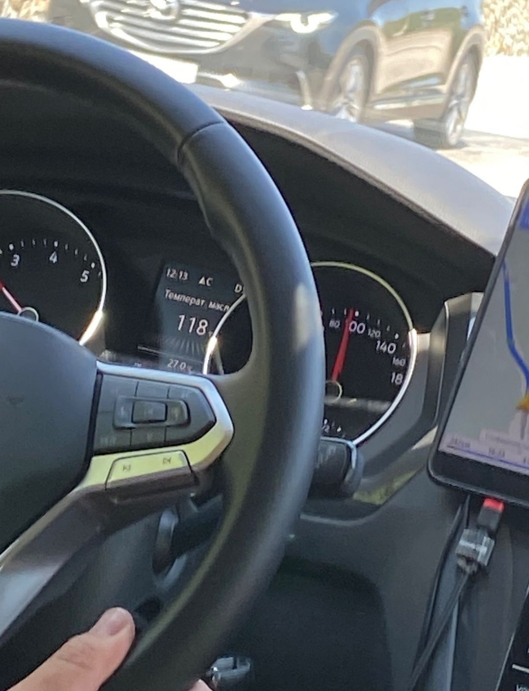

Нет, точно нет. Самые высокие температуры я вижу летом на Кавказе и в Крыму. Максимум наблюдал при активной езде (насколько позволяет дорожная  обстановка, конечно) двигаясь от Алушты в сторону Симферополя. Там постоянно подъем идёт, лёгкий серпантин. Было залито Новус Гравити 5-30, Т масла 118 градусов.
На Экстрим GTW там же было 108.
