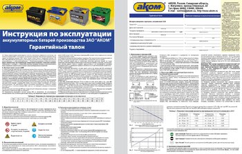

любопытный 226 Опубликовано: 20 октября 2021 Поделиться Опубликовано: 20 октября 2021 (изменено) И еще добавлю. Заряд малым током - это уравнивающий заряд. Надо знать, что он не основной. Глубоко разряженный аккумулятор можно и нужно заряжать и большими токами. Подробно описывать не вижу смысла. Скину два руководства. Одно по стартерным батареям, а второе по герметичным гелевым. И те и те относятся к категории свинцово-кислотных, так что информация лишней не будет. Изучайте. Буду рад, если кому-нибудь пригодится. Аккум Casil.docx Изменено 20 октября 2021 пользователем любопытный 1 Цитата Ссылка на сообщение Поделиться на других сайтах
Maximuss 183 Опубликовано: 21 октября 2021 Поделиться Опубликовано: 21 октября 2021 8 часов назад, любопытный сказал: а второе по герметичным гелевым. Поправка - это не гелевые, это AGM батареи. 1 Цитата Ссылка на сообщение Поделиться на других сайтах
