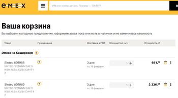

Образец для анализа заказывал в емексе у поставщика TUMM по цене 484р.

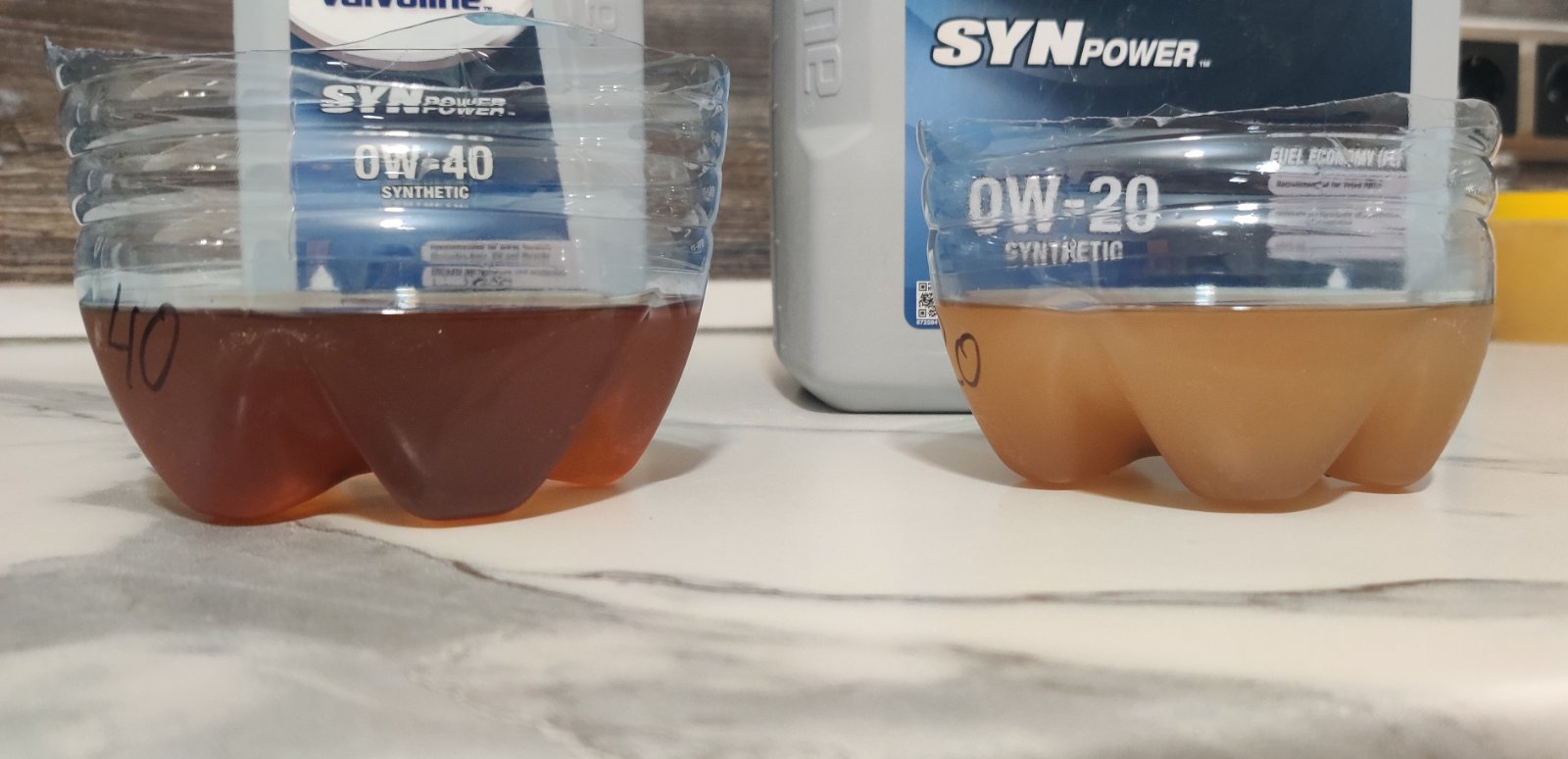

тут этого пао одно название. помутнело как кряк.
вот к примеру валволин 0в40 на пао, и 0в20 кряк
а вот этот синтек. (-23)
IMG_20230428_110516.thumb.jpg.30b38771aafe8bf8d5e820698a957608.jpgIMG_20230428_111647.thumb.jpg.18a99abe1b4e415f48b8f59440b5797c.jpg
Изменено пользователем An188
An188 все верно, я в этой теме уже по моему писал что не более 10-20% ПАО. Остальной кряк и замутнил масло. :)
