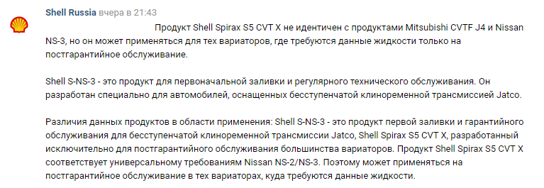

10 сентября 20215 г Изворотливость официального представителя Shell конечно поражает. И нашим, и вашим. Вроде и партнеру не подгадили (в течение гарантии используйте только оригинальное масло Nissan NS-3), но и про себя не забыли (наше масло тоже огонь). Ну хотя бы подтвердили то что в новые коробки льют Shell а не Лукойл )) Изменено 10 сентября 20215 г пользователем mister Grey
