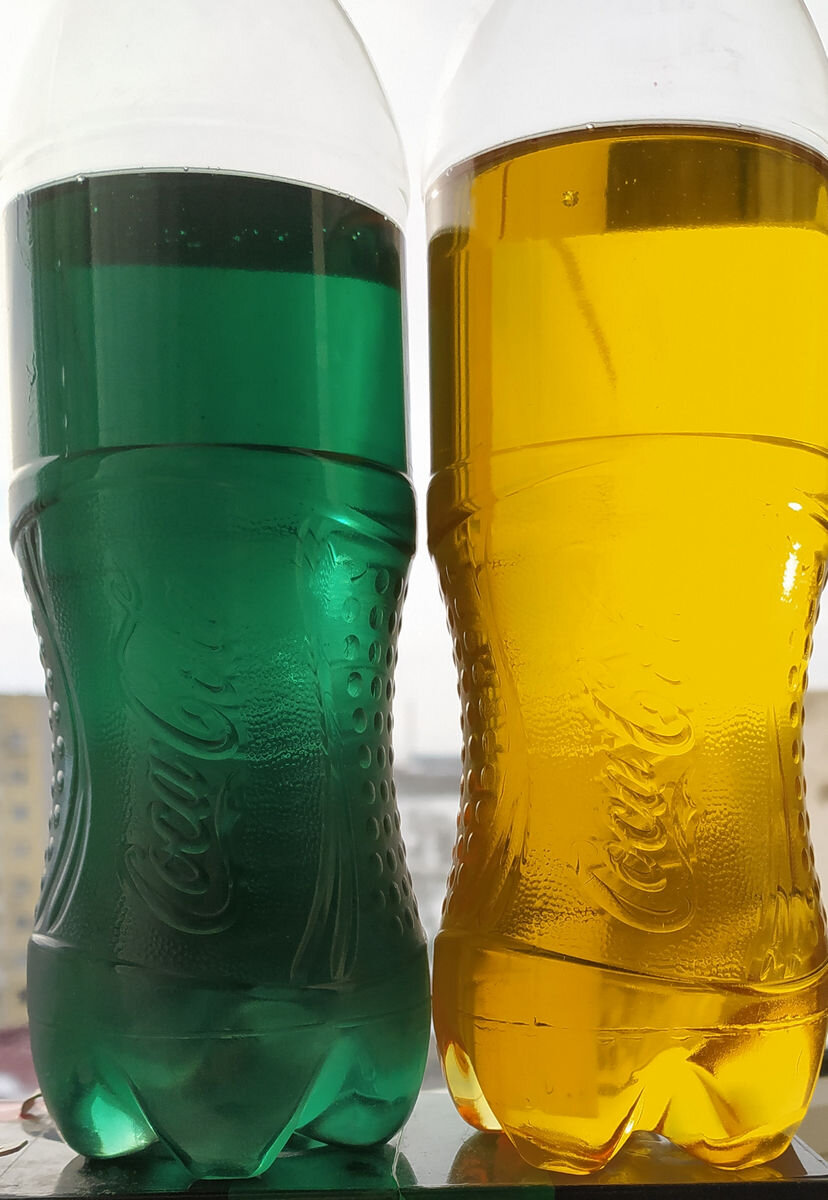

Выкладывю цвет (зеленовато-голубая - это NS-3) :
Запах у SHELL с NS-3 как на мой "вкус" похож, но у SHELL - он более ядовитый. Жена сказала, что запах  NS-3 еще можно назвать "бр-р-р - дрянь", а SHELL - "бр-р-р - дрянь  НЕВЫНОСИМО, фу-у- бе-е-е". Возможно, это потому, что NS-3 почти три года "жарилась" в полупустой бутылке в гараже.
Вязкость при комнатной температуре неразличима, если измерять методом переворачивания бутылки. Поставил на заморозку при -25 (ниже негде).
