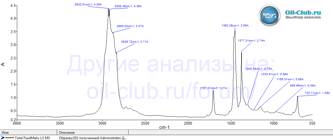

1) Вязкостные характеристики говорят о том, что это современное, экономичное трансмиссионное масло. Вязкость чуть выше чем у оригинального Toyota WS, потому что это универсальная жидкость.
2) Температура застывания -49С - нормальная, запас есть. Брукфильд не измеряли правда, но лично у меня сомнений нет, что оно его пройдет.
3) Недавно, лаборатория УРЦ стала измерять коррозию на медной пластинке более суровым методом. Если раньше температура при испытании была 100С, то теперь 150С. И нужно отметить что Total выдержал это испытание достойно. Коррозия на медной пластине хорошая, оценка 1b - на твердую четверку.
4) Содержание серы = 0,102% не высокое, и то похоже от противоизносной присадки на основе фосфора и серы.
5) Так же здесь присутствует антиоксидант на основе кальция и дисперсант на основе бора. (кое где в составе могу ошибаться).
6) Параметр окисление 26,1 - говорит о наличии кислото-производных присадок, это могут быть эстеры, дисперсанты, загустители итд.
ИК спектр Фурье говорит о том, что масло на гидрокрекинге VHVI. Плюс немного эстеров или то что их заменяет на ИК. (загустители, улучшайзеры итд.)
Вывод: Хорошая универсальная жидкость от Total. Вязкость в норме, коррозия в норме, пакет присадок достаточный для ATF, температура застывания нормальная. Цена за литр средняя по палате. Брать можно.
