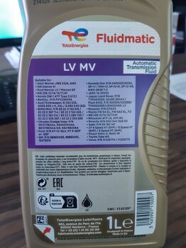

Масло заявлено как:
DW-1
Aisin Warner JWS 3324
Toyota Type WS
JASO 1A (M315)
Hyundai-Kia NWS-9638 T-5 / SP-IV / SP-IV-RR / SPH-IV
Suitable for:
GM Dexron VI
Ford Mercon LV / Mercon SP
MB 236.12/14/41
Bentley : P/N PY112995PA
Audi/Volkswagen : G 052 533, G
055 005 (-A, A2) / G 055 540 (A2)
BMW/Mini : P/N 83 22 0 142 516 /
83 22 0 397 114 / 83 22 2 163 514 /
83 22 2 289 720 / 83 22 2 305 397
DSI : H 6-Speed Transmissions
Chrysler/Dodge/Jeep : P/N 05127382AA, 68043742AA.
Ford : P/N XT-10-QLV, XT-6-QSP or -DSP
GM : P/N 88863400, 88863401, 12378515
Hyundai-Kia : P/N 040000C90SG
Jaguar-Land Rover : P/N TYK500050
Maserati : P/N 231603
Porsche : P/N 000 043 304 00
Saab : P/N 93 165 147
ZF 6 Speed AT (6HP)
ZF 8 Speed AT (8HP)

16.04.2024 в 15:10, markevitch сказал:
У масла стало гораздо больше спецификацийtds_total_fluidmatic_lv_mv_tcs_202111_en.pdf. АРТИКУЛ для заказа 214028
2049841885__viber_2024-04-16_14-22-53-281.thumb.jpg.227358ae38f61ac48cd0b65c66130dd5.jpg
ZF8 типа можно лить, но AW-2 нет от Aisin
