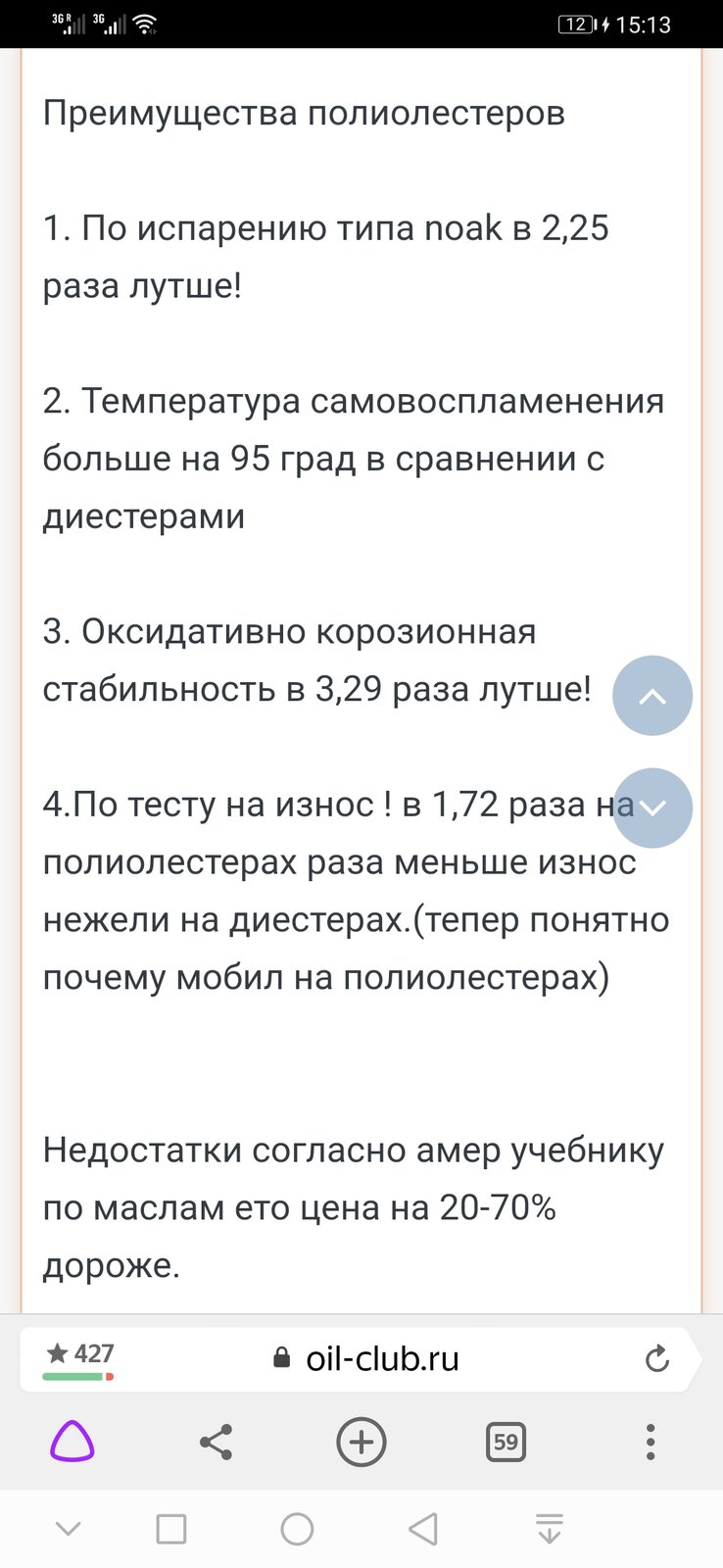

УважаемыйSAE20 , я не пытаюсь спорить с вами, я просто хочу понять, в чем будет вред добавки 5% чистой эстеровой базы в готовое масло, вы никогда не писали про это конкретно. Реология критически нарушится, кольца зококсуюются, ещё что случится? Хоть намекните. На моторах с большим пробегом и затянутыми интервалами небольшая добавка чистых эстеров после "вредной" раскоксовки водорастворимыми очистителями карбюраторов чудеса творит, расход масла снизился с 1,5 л/5000 км до 300 мл. на тот же интервал. Если вред эстеров при гаражных опытах есть, а мы его просто не видим, хоть намекните, в чем он может быть.
skorp777 у нас с SAE20 видимо разные критерии оценки по анализа масла. Он и сам об этом говорил. Так же как и износ и ресурс двигателя. Тот анализ при котором мы считаем что пора менять масло, для него не считается критическим. Например снижение щелочного до 50%-для нас это рекомендация к замене масла. А взять тот же Mobil, почему они не показали анализы на испытаниях масло при пробеге в 20ткм,да потому что там поди щелочи 2ка,а кислотности под 8 едениц. У них это норма, а у нас это  "капец" маслу. Смею предположить что доводы просто для нас будут не убедительно в связи с нашим своеобразным менталитетом... :unknw:
Optovik думаю, дело здесь в том, что в анализе не видно. Подождем ответ Мастера.
1 минуту назад, skorp777 сказал:
SAE20 как то упоминал, что анализы которые проводим мы не полностью являются информативными. Всё надо сравнивать в динамике: 80 180 280м/ч., как писал гуру, хотя-бы 3 анализа.
