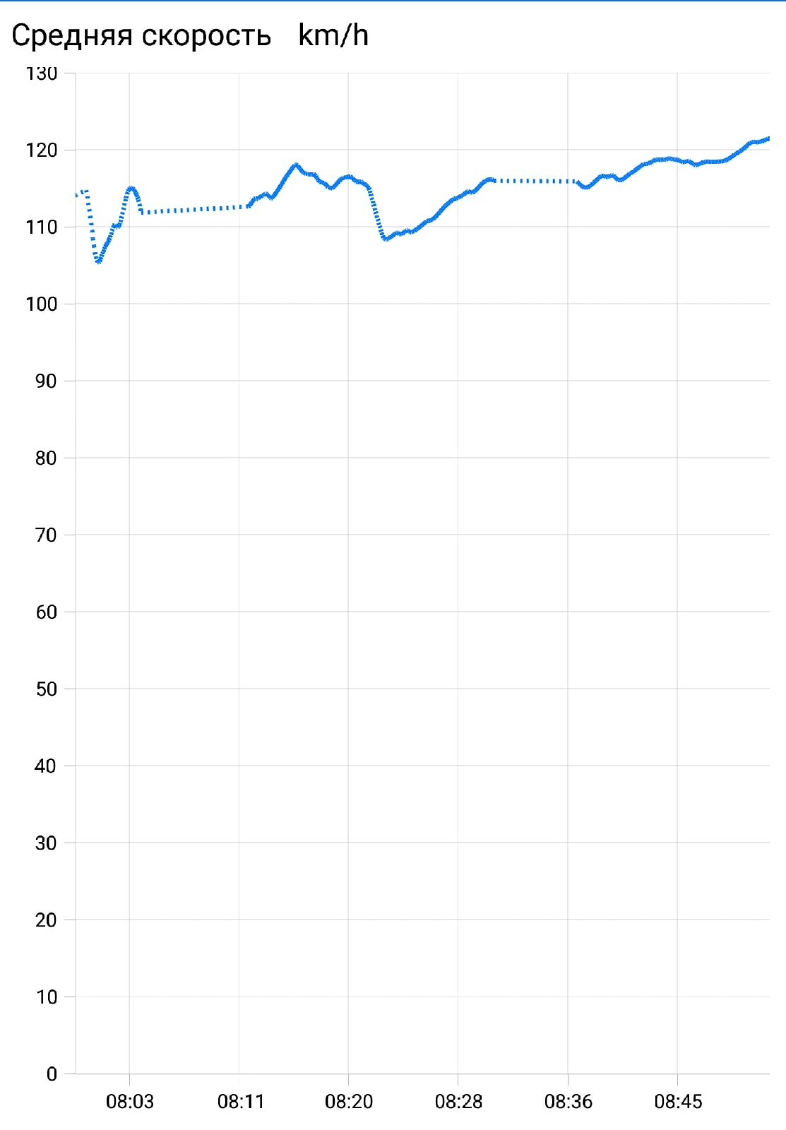

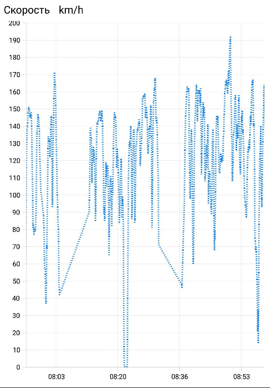

Buran 3 311 Опубликовано: 14 января 2021 Поделиться Опубликовано: 14 января 2021 6 часов назад, Bonker сказал: Пробег на масле: 5000 км Моточасы: 370-400 мч Израсходованное топливо: более 700л. Режимы: 20% город, 80% трасса. Авто постоянно крутиться в отсечку. Рабочий диапазон оборотов от 4500 об/мин. Средняя скорость по БК за первые 3600км пробега- порядка 92км/ч, к концу пробега упала до 67км/ч. Пиши больше! Чего их, м.ч. басурман, жалеть. 1 Цитата Ссылка на сообщение Поделиться на других сайтах
Bonker 2 327 Опубликовано: 14 января 2021 Автор Поделиться Опубликовано: 14 января 2021 7 минут назад, Buran сказал: Пиши больше! Чего их, м.ч. басурман, жалеть. В смысле, пиши больше? Я оплатил только анализ, потому что владелец сообщил, что накатал много м/ч на нашем масле. Шаблон заполнялся полностью владельцем авто, а я его разместил ничего не меняя. Нет тут никаких 75 м/ч Вот недавняя шикарная отработка с куда более мощного двигателя на тех же 5 000 км. Что касается всех остальных замечаний по данному анализу, то я не могу их комментировать, т.к. это не мой анализ и у меня нет информации кроме той, что есть в заполненном шаблоне 0 Цитата Ссылка на сообщение Поделиться на других сайтах

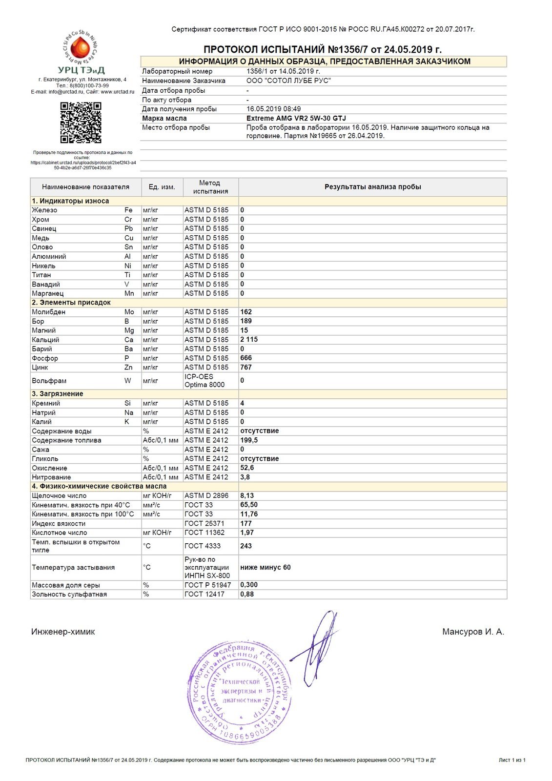

Bonker 2 327 Опубликовано: 14 января 2021 Автор Поделиться Опубликовано: 14 января 2021 2 часа назад, Finik сказал: Bonker Так какое все же GTJ? Как в этом анализе, или Антон, мы рецептуру не меняли. Вот недавняя отработка с GTJ. Откуда в текущем анализе взялся бор и магний, не знаю. Но эти элементы были в AMSOIL, который был залит перед нашим маслом. Через две недели будет доступен уже GTJ уровня API SP 0 Цитата Ссылка на сообщение Поделиться на других сайтах

Finik 1 049 Опубликовано: 14 января 2021 Поделиться Опубликовано: 14 января 2021 Bonker в обоих анализах и с Хундай и с Субару молибдена больше чем в свежем, и у обоих отработок вязкость ниже. Сравнивал с этим: 2 Цитата Ссылка на сообщение Поделиться на других сайтах
