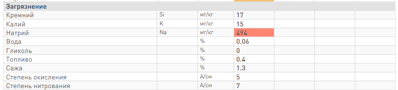

Здравствуйте.
Прилагаю  отчет по анализу  данного масла по претензии автосервиса.

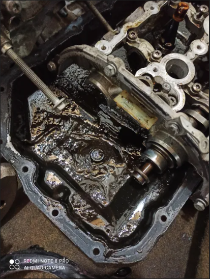

Автомобиль Audi Q7 3.0 TFSI. Во время  капремонта залили MV 0530 LL и после 1700 км пробега двигатель вышел из стоя.
По информации сервиса, после вскрытия поддона  масла в двигателе почти не было,  а на стенках и деталях двигателя был большой налет черной смеси.
Есть  ли  версии почему это произошло?
4315009_RU.pdf

Так-так, в этом анализе натрия 82 ppm - ни о чем. В дешевых антифризах нередко применяют фирмит натрия, другими словами - типа натривая соль, которую используют как противоморозную добавку в бетонные смеси. Чугун и железо разъедает по-страшному, соль как-никак. Навредить маслу в таких количествах она не способна. Потому причина гутанализации явно не в натрии.
Натрий Na 5—30 в свежем масле — до 800
Добавка к антифризу на основе этиленгликоля или к охлаждающей жид
кости. Соль для посыпания дорог, водопроводная или сточная вода; воз-
дух, в котором содержится соль. Компонент присадок к моторным мас-
лам в качестве замены соединений кальция и магния. Загуститель в
составе консистентных смазок.
1 час назад, leaf сказал:
Имелось ввиду, что причина гутанализации явно не из-за антифриза. А натриевая соль так же могла попасть с трассы, которой обильно ее посыпают, через воздухан, вместе с влажным воздухом.

Не может столько магния наточить - 1000ppm вы чего! Если бы это был блок тогда к этому магнию было бы в два раза больше железа или алюминия. Это масло не 504/507 ACEA C3 5W-30. Залито что то другое ИМХО.
Фосфор цинк мог так уменьшится от сгущения и смешения с антифризом. Но по фото я не вижу белой или желтой сметаны. Отложения как то не смахивают на смесь с антифризом.
1 минуту назад, torcon сказал:
Я два раза видел полимеризовавшееся масло от смешения с антифризом. И оно не было белым или жёлтым. Оно было чёрным и больше походило, сначала, на смолу, а потом на пластик, когда дубело окончательно.
Вот они:
1643656580_.thumb.png.efaaf9d73ae106b966ba742e38abdfc0.pngNatriy.thumb.png.2c88f41ee309583ddbe8f5c7533a7653.png
Видимо бывают варианты. Всё зависит от того, что с чем смешалось. Запросто дерьмовый антифриз смешался с какой-нибудь дерьмовой очищенной отработкой (подделкой). И вот результат.
