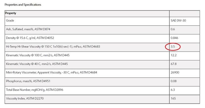

Это  старые  данные.  вязкость и  тбн  не такие как в анализе.
