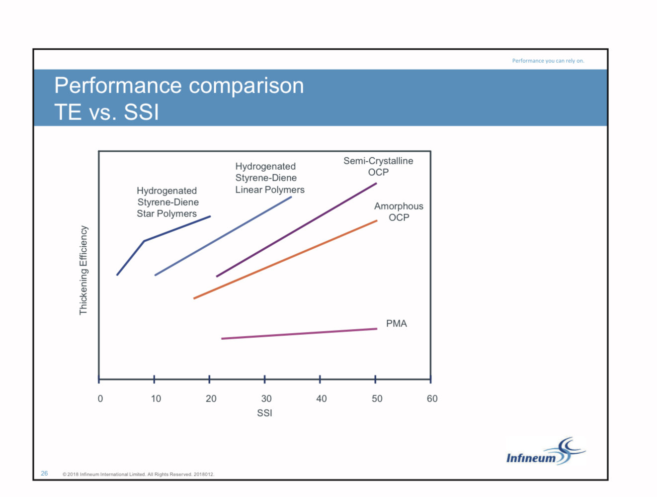

Aleksszlat не путац меня с итсизи. Можно сделать маслище на маловязской базе с кучей загустителя с ив 150. Получится сороковка с низким ив, как примус любит ноак-нехиляк и такое по виду с баааальшим хтхс хорошоее масло, по делу же - шкура, не масло.

Ещё раз, что такое ssi, знаешь?

Itseasy , вроде ИВ вверх уводит загуститель с высоким SSI, или нет?
11 часов назад, avignon сказал:
Да, в основном, за счет длины молекул.Дешево и в меньших концентрациях, но вязкость масла падает  Много такого а масло не положишь, совсем плохо будет...
Здесь ИВ под 200, т.к. загустителя около 20% (в жидком виде), но он совершенно другой, вязкость "держит", ssi около 2-3%.

6 часов назад, Itseasy сказал:
Да, это так. И что? Кто понимает, тот хает одно и шедеврирует другое)
При этом у масел с ИВ 178 SSI загустителя может быть 50%, а в «этих» маслах с ИВ 202 и 193 - 2-3%
