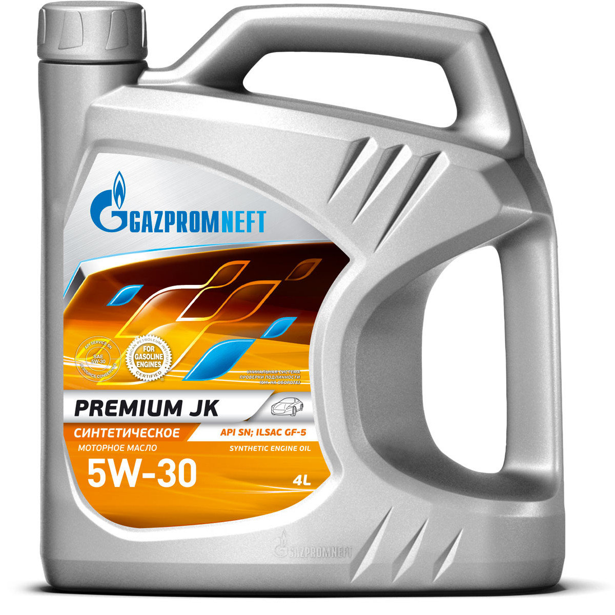

Пока собирали на анализ, уже появилась новая упаковка канистры ГПН PREMIUM JK, содержимое вряд ли поменялось. В тех. доках JK 5w30 точь в точь как GF-5 5w30.Для тех кто ищет масло, смотрите новый артикул масла.
причем, у нас в емексе PREMIUM JK, на 200 руб. дешевле за 4 л. чем Premium GF-5 ....
