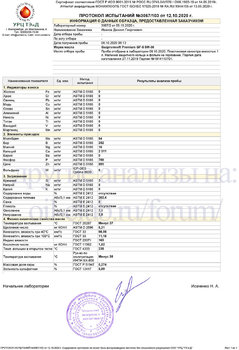

Масло заявлено как: API SN, ILSAC GF-5.
1) Температура застывания -37С. Не выдающаяся. Если вы утром будете заводится ниже, чем -30С, есть шанс словить сильно загустевшее масло в картере. До -30С запускайтесь спокойно, ниже не стоит. Я бы сказал, что это масло больше для европейской части России, Сибирь не его стихия.
2) Щелочное число говорит о моющих нейтрализующих свойствах масла, сколько оно может проработать, какой у него запас для тяжелых условий эксплуатации. У Газпромнефти щелочное число выше среднего 8,21. Это масло не для длинных интервалов смены. Японцы и корейцы в большинстве своем убивают такие масла за 5-6 тысяч километров. Я бы посоветовал так и менять его.
3) Вязкостные характеристики при 40С и 100С, говорят о том, что это не самый экономичный ILSAC. Вязкость при 40С высокая, при 100С тоже больше 11. Индекс вязкости низкий 163. Хоть на канистре и написано энергосберегающее масло, смотря с чем сравнивать, если с 5W-40 то да, однако среди своих одноклассников оно точно не самое экономичное.
4) И опять мы наблюдаем как густая вязкость улучшает поведение масла при высоких температурах. Температура вспышки 235C. Это хороший результат, особенно для гидрокрекинга VHVI. Здесь главную роль сыграло и качество базового масла, и высокая вязкость.
5) Содержание серы и золы нормальное, ничего плохого не скажу, так и должно быть на этом пакете присадок. Базовые масла Газпромнефть использует чистые. Иначе сера полезла бы за 0,300%
6) Пакет присадок узнаваемый Afton Hitec 11100. На этой рецептуре делаются очень многие масла, которые стоят в два и три раза дороже. Но об этом позже. Здесь есть органический молибден для снижения трения и износа. Бор как дисперсант, помогающий вытеснять загрязнения при сливе масла и поддерживающий чистоту двигателя. Кальций как моющая присадка детергент, нейтрализующая кислоты. И фосфор плюс цинк в виде противоизносной присадки. Судя по уровню, пакета положили столько сколько нужно.
Вывод: Это дешевое масло из разряда цена/качество. Все параметры в норме. Здесь используется такой же гидрокрекинг VHVI, как у импортных аналогов. Из плюсов: хорошая термостабильность при высоких температурах. Вспышка 235C. Его можно использовать в двигателях с угаром. Масло крепкое и густое, но отсюда вытекает один минус - температура застывания не самая выдающаяся в этом классе. Следует с осторожностью использовать его в Сибири, когда температура около -30С. В остальных регионах все будет нормально. Цена четырех литровой канистры 1200 рублей. Это дешево. Если заправляться на АЗС Газпромнефть, можно покупать его за баллы. То есть масло вам достанется условно бесплатно. Гапромнефть Премиум хорошо подойдет в бензиновые KIA, Хёндэ, Тойота, Honda, Nissan, Митцубиси и так далее. Оно хорошо зайдет китайским автомобилям. Двигателям оснащенным ГБО.

Друзья, по моей просьбе перепроверили температуру застывания ГОСТ 20287, вношу корректировку - температура застывания -37С

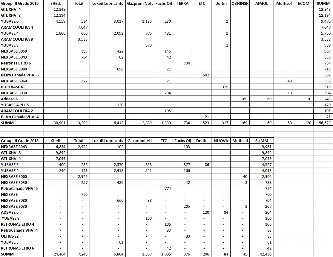

9 часов назад, Texacoman сказал:
Ценник-то глобальный - базы и присадки торгуются на рынке. На масло одного качества цена будет примерно одинаковая.
А что Газпром платит таможенные сборы? Или может зарплата работяги на заводе така же как в Корее?
5 минут назад, bigvitek сказал:
Пфф... еще как... Ввозит от SK Lube (ZIC) и 4ку, и 6ку, и 8ку...
a-ha , это в тоннах?
Сколько процентов купленная база занимает в готовой продукции (маслах) ГПН?
