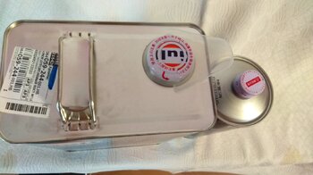

21 июля 20215 г Хочу добавить фотки приобретённых мной канистр (Ixora, прювет), к анализу "Глафиры" для всех, и для a-ha . Отмечу: - На 4L текстура металла продольная и на крышке с ручкой, и на дне; - размеры,+-1мм: 23,9*10,6*18,0 (см); - на 1L есть отрывное кольцо, а на CWORKS 0W-20 SP GF-6A нет(см. фото там); - следы от роликов конвейера есть; - общеизвестные признаки подделки мной не обнаружены. Ура. Ещё одна японка в моей коллекции. Анализ отработки будет. Изменено 21 июля 20215 г пользователем Nickol

23 июля 20215 г 2 минуты назад, Alex136(RUS) сказал: Nickol Сейчас на нем проехал 5.700км ) на 7.000 км делаю замену ) неплохое масло ) но ценник высоковат, конечно ) Есть отработка с тойоты, не здесь, там всё good! Поэтому и замутил с товарищами свежий здесь. Масло сомнения не вызывает, вызывает сомнения, что такие крепкие ещё будут. Было бы здорово и интересно увидеть и твою отработку здесь. Спасибо.
