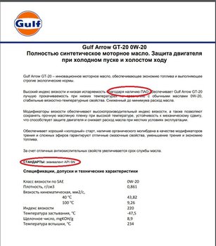

Популярное сообщение torcon 64 424 Опубликовано: 13 октября 2020 Популярное сообщение Поделиться Опубликовано: 13 октября 2020 Gulf Arrow GT-20 0W-20 свежее за анализ спасибо камрадам ss333, Nickol, Dumus. Масло закупал в емексе у поставщика RAVN по цене 765р. Приемка масла в лаборатории УРЦТЭиД: 1) Масло соответствует стандарту SAE 20 2) Вязкость при 100С = 9.22 сСт - на верхней границе класса, т.е. это почти 30-ка, что обеспечивает запас для снижения вязкости в процессе эксплуатации 3) Щелочное число = 8.22 - средний результат, который говорит о достаточном запасе моюще-нейтрализующих свойств и среднем ресурсе данного продукта 4) Кислотное число = 1.81 - невысокое, запас для роста есть 5) Зольность сульфатная = 1.07% - для масла с насыщенным пакетом присадок хороший результат 6) Температура застывания = -43С - неплохой результат для гидрокрекингового продукта 7) Температура вспышки в о.т. = 229С - нормальный результат, который говорит о хорошей термостабильности масла при высоких t 8) Содержание серы = 0.347 - говорит о том, что перед нами пакет присадок на сульфонатах Кальция и чистые базовые масла 9) Противоизносные присадки - на основе пары Цинк-Фосфор+соединения Молибдена в качестве модификатора трения для снижения износа и расхода топлива. Соединения Кальция в роли моюще-нейтрализующей присадки 10) Окисление = 66 - свидетельствует о наличии эстеров в качестве базового компонента на уровне 10%. ИК спектр Фурье говорит о том, что масло на основе гидрокрекинга + эстеры (эстеров много около 10%) Вывод: перед нами приличное масло для азиатских моторов с хорошими защитными, моющими и энергосберегающими свойствами. Расплата - повышенная зольность по сравнению с аналогами уровня GF-5. Но это вредно при расходе масла. Из плюшек: много Молибдена и эстеры в базе. (описание Dimmy) Артикулы коды для заказа в интернет магазинах: 4932492122013 - Gulf Arrow GT-20 0W-20 1L 4932492122020 - Gulf Arrow GT-20 0W-20 4L 18 Цитата Ссылка на сообщение Поделиться на других сайтах

Nickol 1 083 Опубликовано: 13 октября 2020 Поделиться Опубликовано: 13 октября 2020 2 часа назад, torcon сказал: Кстати неплохая такая замена Idemitsu Zepro 0W-20 на самом деле. 1) Эстеров много. 2) Молибдена много 3) вязкость при 100С обратили внимание? Еще немного и 0W-30 которая от 9.3 до 12.5. Экономичности конечно никакой по сравнению с идемитсу, но в плане защитных свойств "Крепкая Idemitsu" ....А примерно hths какой здесь? Вилами по воде, так сказать. 0 Цитата Ссылка на сообщение Поделиться на других сайтах
