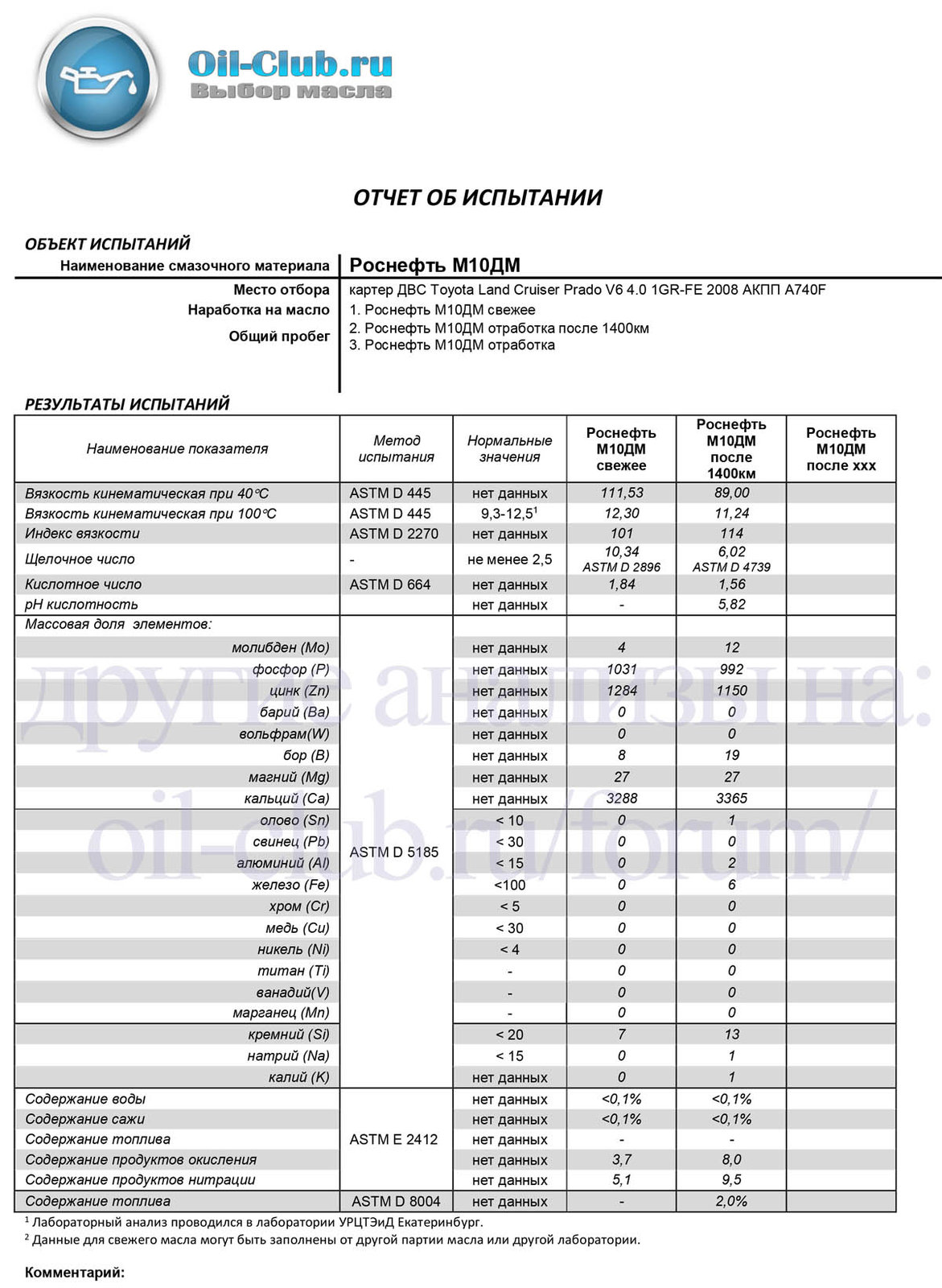

Масло: Роснефть М-10ДМ
Автомобиль: Toyota Land Cruiser Prado V6 4.0 1GR-FE 2008 АКПП A740F
Общий пробег на одометре: 195 960 км к концу интервала.
Пробег на масле: 1400км
Моточасы: 50мч
Израсходованное топливо: не считал.
Доливки масла: не доливал вообще.
Присутствие отложений в двигателе ДО: двигатель чистый, немного отложений в уголках
Присутствие отложений в двигателе ПОСЛЕ: не смотрел еще, после следующего анализа глянем.
Автозапуск по времени: не использовался
Наличие чип-тюнинга: нет.
ГРМ: 3 цепи
Предпусковые подогревы: не использовал
Период эксплуатации: лето
Срок эксплуатации:
Топливо: бензин Газпромнефть 92й.
Режимы: 90% город, 10% трасса (пару тройку раз на рыбалку).
Фильтр масляный: Nitto
Фильтр воздушный: Nitto
Марка антифриза: Mobil1 Antifreeze Advanced
Объем заливаемого масла: 5.2 литра (полный объем с фильтром и сухим картером 5.6л)
Отбор масла: шприцем жане 150мл через щуп.
Отбор масла проходил с горячего или холодного двигателя?: с теплого двигателя.

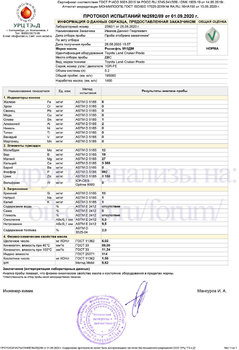

Роснефть М10ДМ отработка на Toyota Land Cruiser Prado после 1 400км (UAO BASE) копия.jpgРоснефть М10ДМ отработка на Toyota Land Cruiser Prado после 1 400км URC копия.jpg
Сразу отвечу для чего анализ, это промежуточный понять
1) что у меня там с всплеском олова после чистки БДЗ.
2) сейчас на этом масле уже 2200км откатал и залил промывку Wynn's Hydraulic Lifter Concentrate. Покатаю 500 км, может чуть больше, загляну эндоском в горловину и сделаю анализ.
Помните прошлое масло United было убито с высоким окислением, низким кислотным, соответственно это передалось на следующее масло Роснефть. За 1400км щелочное упало до 6мгКОН. Дальше оно падать уже так не будет. Но масло сами понимаете уже долго не прослужит :)
Смешалось с остатками предыдущего масла - ИВ вырос, стало чуть ближе к полусинтетике :)
torcon при заливке вошло 5,2л, то есть 0,4л несливайки или она была откачана?
eugeneblack да входит полностью 5.0 литров + где 200мл в большом маслофильтре, выкачиваю насосом прямо со дна картера через щуп. Единственное по уму надо ждать еще часик-два когда масло по максимуму стекет в картер с деталей двигателей. Я минут 20 жду. V6 большой и разлапистый с него долго стекает... Если дольше подождать то чище смена. (но я как бы и так считаю что она у меня чище чем обычно при слитии с пробки)
Еще один момент. У меня было изначально 4.5 литра Роснефти. Поэтому 0.7л я добавил другой минералки ТНК Магнум Супер 15W-40 именно той что тестировали здесь. Она не сильно жиже, поэтому тут все три фактора вместе сыграли. United 5W-30 + топливо + ТНК.
torcon на слух звук мотора как на минералке при запуске и после прогрева ?
До каких отрицательных температур можно использовать эту минералку в теории?
Projector звук обычный, на улице то тепло еще. А вот если не прогревать и сразу поехать, как я обычно делаю, тупость двигателя ощущается. После прогрева все ок.
Я как бы всегда гнал от себя мысли что вязкость можно ощутить двигателем. Но тут пришлось отобрать через щуп этот образец для анализа. Сунул как обычно трубку со шприцем Жане в щуп, натягиваю поршень на себя, он не сдвигатется, масло не идет в шприц. Натянул сильнее еле еле пошло. Так это двигатель был не холодный, я уже приехал на таком в гараж отбирать масло. То есть, если я 0W-20 5W-30 отбирал щупом с легкостью, то это неохотно лезет в шприц. :D Вязкость ощутил руками...
И почему не м8?))
Alickaps по идее это SAE 30 то есть использовать его зимой нельзя, масло летнее. Но в некоторых документах его соотносят с SAE 15W-30, то есть до -20С. Я считаю что это будет слишком, оно в -27С застывает уже. Но наши отцы разбавляли эти масла солярой и запускались в морозы, когда выбора не было.
torcon спрашиваю потому что вдруг захочу попробовать,ладно тогда до весны.Я то в фокуса бы попробовал м8 наверно,хотя можно и 10 по идее
Alickaps это условно "халявное" масло, которое осталось от анализа свежего, его надо было куда то девать. Да и пообещал публике на ютубе что залью это масло в прадика - не вижу в нем ничего страшного по анализу...  (А в анализе Роснефть М8 мне так не обломилось, в Роснефть М8В была литруха...) :)
