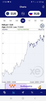

Новосиб дорого что ли :D
смотри сюда
так у нас такого нет.................. всё это конечно хорошо , но сам по курсу  цена в 1тыс это реальный цен. всех кряков ,
