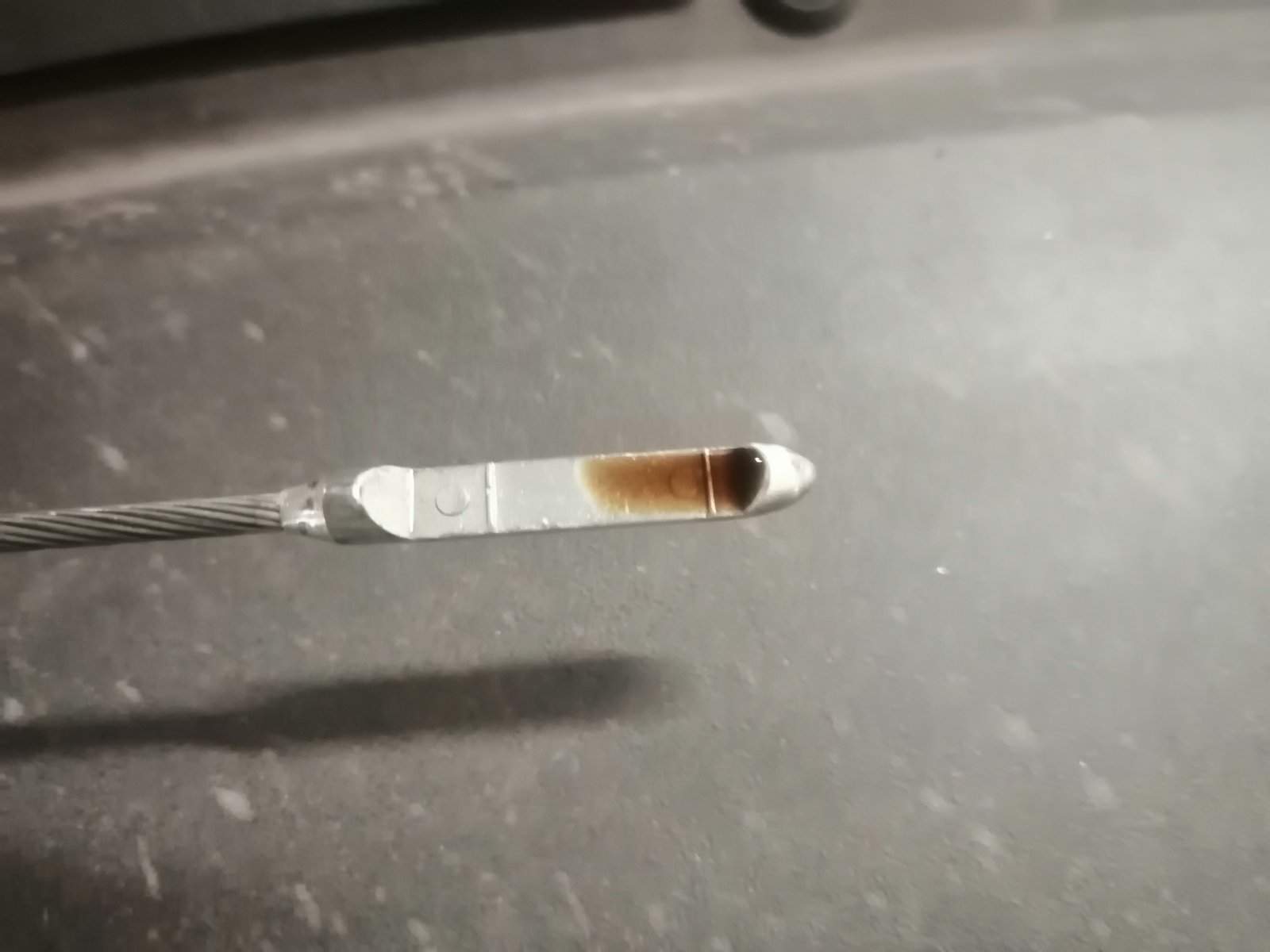

1 сентября 20206 г Популярное сообщение Закреплён Sintec Platinum 5W-30 отработка на Ford Focus 2 после 7 300км Масло: Синтек Платинум 5/30 Автомобиль:Форд Фокус 2,2005 г.в. двиг Дюратек 2.0,мкпп,передний привод Пробег на одометре:269500 к концу интервала Пробег на масле:7300 Моточасов:~208(ср.скорость по бортовику 35кмч) Израсходованное топливо:средний расход по бортовику показал 8.3 за интервал(но данные бортовика вызывают сомнения) Доливки масла:не доливал, ушло чуть ниже минимума(~800мл) Присутствие отложений в двигателе ДО:чисто, отмывал недавнр под клапанной тряпочкой с димексидом Присутствие отложений в двигателе ПОСЛЕ:без видимых изменений Автозапуск по времени:не использовался Наличие чип тюнинга:да Моторсофт ГРМ:Цепь Предпусковые подогревы:не использовал Период эксплуатации:25.07.2020-21.08.2020 Срок эксплуатации:1 месяц Топливо:дома Несте, Шелл, Лукойл, Аэро, По трассе Шелл, Лукойл, Газпром, Газпрлмнефть. Бензин 95/95Экто Режимы:5000 трасса, 2300 город Фильтр масляный:Фильтрон Фильтр воздушный:Фильтрон Марка антифриза:ноунейм, самый дешман, залил что было когда полетела помпа. Объем заливаемого масла:4.3л Отбор масла:в пластиковую бутылку в середине слива. Отбор масла с горячего или холодного двигателя?:теплого Промывка промывочным маслом:нет Присадки:нет Ранее используемые масла: Машину приобрел на пробеге 200тык 200000(21.03.2019)-207000 :Кикс 5/30,gf5(9.05.2019) 207000-212500:газпром премиум Н 5/40(23.05.2019) 212500-217300:микс Лук дженезис спешал 5/30,а5,кастрол профешенал 5/20,мотюль х цесс 8100(13.06.2019) 217300-222600:мотрио 5/30,а5(27.07.2019) 222600-230000:Мотрио 5/30,а5(10.10.2019) 230000-238000:1л Мотрио 5/30 2 литра Формулы 5/30 1литр Синтек 5/30(22.12.2019), + за 500 км до замены очиститель winns 76844 Далее была промывка димексидом масляной системы, о методике и результатах отписывался в Этой теме. 238000-245000:3литра мотрио 5/30 +лук генезис спешал 5/30,а5(17.01.2020) 245000-250000:синтек платинум 5/30(20.04.2020) 250000-255000:генезис 5/30,а3 купил по акции(2.06.2020) 255000-262200:генезис армортек 5/30,а3+синтек 5/30(25.07.2020) 262200-269500:синтек платинум 5/30(21.07.20). Всем привет, несколько пояснений к отработке. 1).сливал в пластиковую бутылку которую нашел прямо на улице, потом перелил в чистую, по моему в анализе это не отразилось. 2).По моточасам вопрос конечно, мне кажется датчик средней скорости врет, поэтому хочу в будущем прикупить датчик моточасов. А по факту имеем сейчас среднюю 35 кмч и отсюда 208 мч. 3).5000 трассы это поездка в Крым, примерно половина пути по жаре, и половина вечером/ночью, по трассе не гоняю 90-110. Остальные 2300 по Питеру в основном утром и вечером с непродолжительными пробками, обычно по городу у меня средняя 25мч. На свой неискушенный взгляд анализ показался отличным, поэтому мне и кажется что то маленькую среднюю показало. Друзья делитесь мнением по интервалу в этом моторе этого масла. Стоит на нем оставаться или уйти на рекомендуемую а5(Лук люкс, Мотрио итд). Всем спасибо Изменено 1 сентября 20206 г пользователем Alickaps
