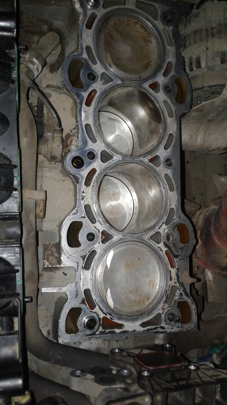

Paulson 8 390 Опубликовано: 9 октября 2020 Поделиться Опубликовано: 9 октября 2020 26 минут назад, evg332 сказал: По избавлению от жор масла масла на дюратеках вариантов несколько: ........ П.С. Дырки(отверстия) в поршнях можно не сверлить,проверено на личном опыте. А лучше всё же просверлить, во избежание траблов в дальнейшем 0 Цитата Ссылка на сообщение Поделиться на других сайтах

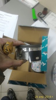

Dreamman 65 Опубликовано: 20 октября 2020 Поделиться Опубликовано: 20 октября 2020 10.10.2020 в 02:18, Paulson сказал: А лучше всё же просверлить, во избежание траблов в дальнейшем Или при капиталке поменять поршни на Teikin, где все отверстия уже есть И пробку лучше M50... 1 Цитата Ссылка на сообщение Поделиться на других сайтах

Alickaps 749 Опубликовано: 2 ноября 2020 Автор Поделиться Опубликовано: 2 ноября 2020 09.10.2020 в 19:50, evg332 сказал: П.С. Дырки(отверстия) в поршнях можно не сверлить,проверено на личном опыте. Как проверял? 0 Цитата Ссылка на сообщение Поделиться на других сайтах
Paulson 8 390 Опубликовано: 2 ноября 2020 Поделиться Опубликовано: 2 ноября 2020 1 час назад, Alickaps сказал: Как проверял? Решил сачкануть? 0 Цитата Ссылка на сообщение Поделиться на других сайтах
Alickaps 749 Опубликовано: 2 ноября 2020 Автор Поделиться Опубликовано: 2 ноября 2020 Paulson да нет же, спрашиваю на основании чего такие громкие заявления)) 0 Цитата Ссылка на сообщение Поделиться на других сайтах
Paulson 8 390 Опубликовано: 2 ноября 2020 Поделиться Опубликовано: 2 ноября 2020 29 минут назад, Alickaps сказал: Paulson да нет же, спрашиваю на основании чего такие громкие заявления)) А это да, действительно, каким образом обходятся без сверления отверстий 0 Цитата Ссылка на сообщение Поделиться на других сайтах
Paulson 8 390 Опубликовано: 3 ноября 2020 Поделиться Опубликовано: 3 ноября 2020 (изменено) Alickaps Вот тут, в другой теме, Dimitreska190388 выложил видео, после 2:50 как раз про отверстия в поршне - да и на заставке видно Изменено 3 ноября 2020 пользователем Paulson 2 Цитата Ссылка на сообщение Поделиться на других сайтах
discovery4 51 Опубликовано: 4 ноября 2020 Поделиться Опубликовано: 4 ноября 2020 Удивило, что на таком пробеге щелочное не сильно упало) 1 Цитата Ссылка на сообщение Поделиться на других сайтах
evg332 268 Опубликовано: 5 ноября 2020 Поделиться Опубликовано: 5 ноября 2020 Скрытый текст Alickaps Проверка очень простая. В марте 2017 года отремонтировал двигатель дюратек 2.3 форд мондео 4 сам(замена колец,маслосъемных колпаков,шатунные вкладыши и т.д.)Компрессионные кольца в идеале,а маслосъемные были не закоксованы ,просто потеряли упругость.Авто брал б/у с расходом 300-350 мл на тысячу. Предхоз подогрел двигатель(вентилятор иногда не срабатывал ,пришлось заменить вентилятор в сборе). После ремонта проехал порядка 70 ткм на маслах хW20 без долива масла(замена 7-8 ткм) и благополучно продал в октябре прошлого года. Все очень просто-засучиваешь рукава и делаешь,а разговорами в данном случае не поможешь. П.С. Мое мнение(никому его не навязываю). Завод дырки в поршнях не делает,значит они там не нужны(надо просто заливать соответствующее масло и своевременно его менять). 0 Цитата Ссылка на сообщение Поделиться на других сайтах
Alickaps 749 Опубликовано: 5 ноября 2020 Автор Поделиться Опубликовано: 5 ноября 2020 (изменено) evg332 так я и думал. Это ничего не доказывает 70 тысяч это очень мало. Чтоб ты знал они работают на перспективу, чтобы не закоксовывались на пробегах 150-200+.А без отверстий в поршнях естественно машина пройдет 150-200 что и показывают машины сошедшие с конвейера. Ты немного недопонял суть, с отверстиями лучше циркуляция, что позволяет дольше пройти без жора. Без них тоже есть циркуляция но недостаточная. discovery4 трасса 5000,мало моточасов, ничего странного) Изменено 5 ноября 2020 пользователем Alickaps 1 Цитата Ссылка на сообщение Поделиться на других сайтах
evg332 268 Опубликовано: 5 ноября 2020 Поделиться Опубликовано: 5 ноября 2020 Alickaps Скрытый текст 2 часа назад, Alickaps сказал: evg332 Ты немного недопонял суть, с отверстиями лучше циркуляция, что позволяет дольше пройти без жора. Без них тоже есть циркуляция но недостаточная. Это твое мнение. У родственника мондео 2.3 2011 года (с нова одни руки)с пробегом 310 ткм без долива масла и без ремонта.Замена до 120 ткм раз в 15000,после раз в 10000 . Ничего не вскрывалось и даже цепь не менялась(где дырки). Суть я понял. Я тебе написал,что при правильно подобранном масле и сроках замены дырки не нужны.Циркуляция достаточная,если не ездить по 600 моточасов. А так вопросов нет-нравится сверли. Я из-за этого сам стал делать(очень много "спецов",которые предлагают сверлить дырки,гильзовать и т.д.) Это надо в г.Яр Чаллы кПувер. 0 Цитата Ссылка на сообщение Поделиться на других сайтах
