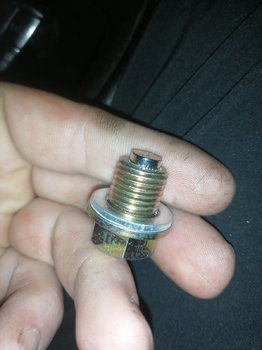

Alickaps 749 Опубликовано: 6 октября 2020 Автор Поделиться Опубликовано: 6 октября 2020 (изменено) Projector Скрытый текст Моя 14*1.5, кстати стоит всего 185,еще раз спасибо. Заказал Изменено 6 октября 2020 пользователем Alickaps 1 Цитата Ссылка на сообщение Поделиться на других сайтах

Alickaps 749 Опубликовано: 6 октября 2020 Автор Поделиться Опубликовано: 6 октября 2020 (изменено) Projector Изменено 6 октября 2020 пользователем Alickaps 3 Цитата Ссылка на сообщение Поделиться на других сайтах
Alickaps 749 Опубликовано: 6 октября 2020 Автор Поделиться Опубликовано: 6 октября 2020 Projector у меня тут спрашивают а магнит то обычный или? 0 Цитата Ссылка на сообщение Поделиться на других сайтах
Projector 7 197 Опубликовано: 7 октября 2020 Поделиться Опубликовано: 7 октября 2020 (изменено) Неодимовый Изменено 7 октября 2020 пользователем Projector 2 Цитата Ссылка на сообщение Поделиться на других сайтах
