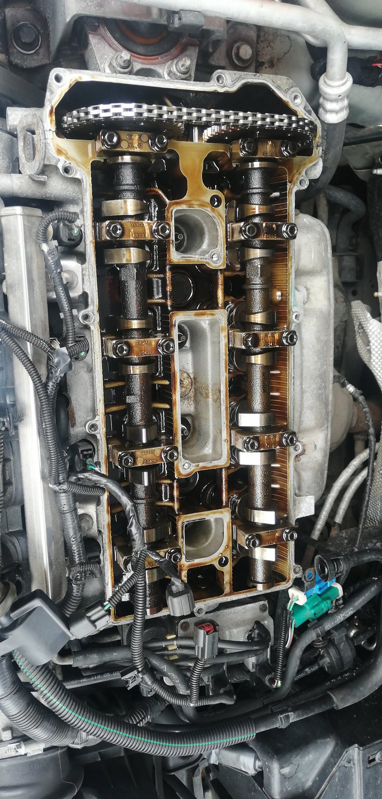

Привет друзья, немного отчмтаюсь по заливаемым маслам и промывкам. Идею фикс не забросил, но идет со скрипом. В общем тоипо порядку. Сначала как и хотел были короткие интервалы.
 -217000(13.06.2019)-222000(27.07.2019)-мотрио 5/30,а5
-222000-230000(10.10.2019)-мотрио 5/30,а5-1литр мотрио, 5/30,1 литр синтек 5/30,2 литра формулы 5/30.
Далее начал пробовать мягкую промывку Wynns w76844.
-230000-238000(22.12.2019)3 литра мотрио 5/30 +литр генезис спешал 5/30,а5.Ну и Виннс за 500 км до смену. После промывки под клапанной толком нихрена не поменялось.
Поэтому сразу же перешел на димексид. Долго расписывать не буду. На пробеге 238 осуществил промывку в два этапа.
Этап.
-слил старое,новый фильтр, залил 6 литров минералки Волга15/40 +400мл димексида.
Час потарахтел на холостых далее сливаю чачу, новый фильтр, промывочное.,20 минут на холостых.
Потом опять слил и залил Волгу 15/40+фильтр и ездил неделю. Потом повторил этап. Особо опять не впечатлило. Вот фото.
Поездил еще 5000 до 250 и опятт промыл димексидом. По той же схеме на один раз один час на холостых, без изменений.
Залил Генезис 5/30,а3,взял по акции в метро. Как то так
8 часов назад, Alickaps сказал:
Признаться, меня тоже... Смотрите, я на вашем фото выделил два места. То, что в круге, вероятно рыхлый "кокс". Его можно потыкать отвёрткой? Если это он, то скоро смена масла с фильтром нужна. Такое же место со стрелкой (оно совсем не понятно, бликует).
Я не сторонник ДМСО совсем. Гораздо бережнее отмывает BG-109. По деньгам получится одинаково или даже чуть дешевле из-за количества смен масла.
InShot_20200217_000916181.jpg.992cc5710a4b6a73dc8e499d4e071c31.thumb.jpg.13746d9f1b801eb0667aa82da42ea69b.jpg
Изменено пользователем Ё}I{ИК
фото забыл
Ё}I{ИК это не самое последнее фото, это после первой промывки. А вот после самой последней вчера. Не добавил сразу простоипотому что по моему вообще изменений не было))
Alickaps вообще, ДМСО адски моет, но в Вашем случае это не так. Ещё это лекарство сильно повышает износ колец и цилиндров. Не надо им пользоваться.
