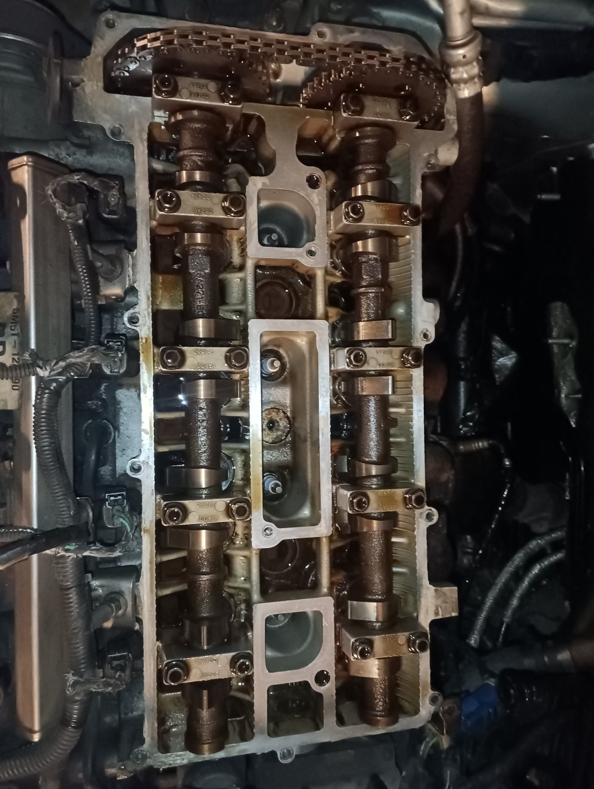

Форд фокус,только купил, пробег по автотеке 200000,2 литра, мкпп.
Посоветуйте каким маслом пробовать отмыть. Склоняюсь к Лукойл люкс, 5/30 sl, a5 на интервал 4000/~200мч,спасибо
Buran нет,не снимал, видео поддона выше, незнаю видно ли там чего).
Изменений пока не замечаю особо, разве что с 255тысяч начал поджирать уровень масла за 7000,это примерно 700 грамм

upd. Посмотрел, какая-то клоака - ясно что ничего не ясно. Маслоприемник и и его прокладку без демонтажа не оценить.
Если давление норм то не обязательно лезть, но для очистки совести я бы залез.
Приемлемо для такого состояния и пробега. У некоторых новых авто (не Форд) больше жрет. )

Buran потом попробую заснять почетче, цель этой съемки была другая, посмотреть специфику работы щупа. Иногда с замерами масла у людей проблемы)
