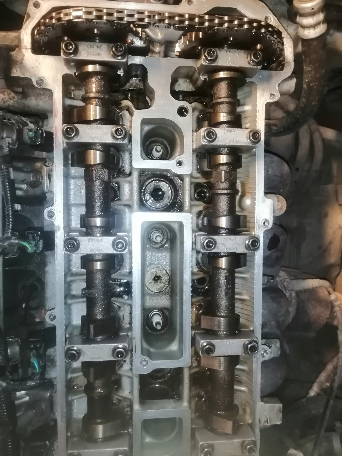

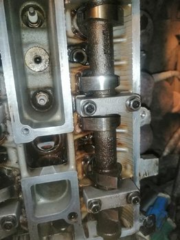

Цель, почистить мотор. Но даже димексид бессилен. Точнее димексид с маслом.
Чистый уже отдирает. Сегодня снял крышку и пооттирал лаковые отложения))

Пробег 258,менял клапанную
Фастаешься, да?))
Dimitreska190388
Естественно)).
На самом деле веду учет чистоты крышки по пробегу. У по моему опять пошли помутнения, чувствую не долго продержится красота))

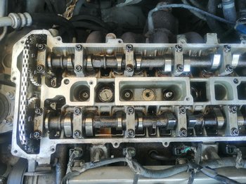

07.04.2020 в 15:14, Alickaps сказал:
Поездил еще 5000 до 250 и опятт промыл димексидом. По той же схеме на один раз один час на холостых, без изменений.
 После димексида поддон скидывал?
Я бы наверно после таких измывательств первым делом поддон скинул, проверил маслоприемник и как минимум уплотнит кольцо заменил. Забитая вхлам сетка или подсос через стык  с блоком череваты падением давки, воздушной эмульсией.
