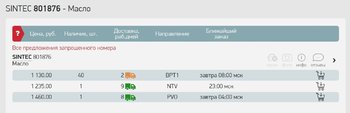

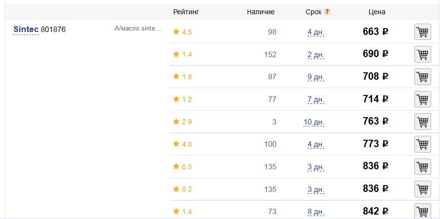

1 час назад, Bankol сказал:
Все халява закончилась :D
В Эксисте нет совсем, в Автодоке те же цены
Зато в Емексе :)
