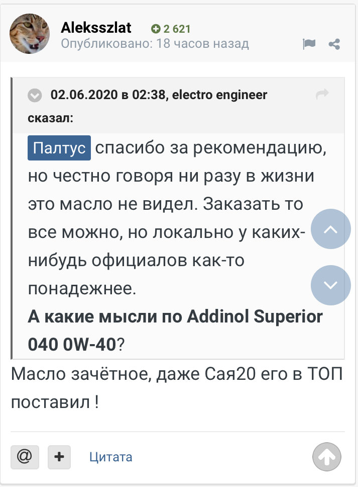

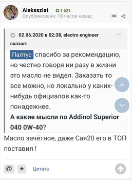

7 часов назад, Aleksszlat сказал:
Масло зачётное, даже Сая20 его в ТОП поставил !
Нее... Созвучно, но не оно. Он про Aral SuperTronic 0W-40 писал. Про Аддинол ни слова:)
10 часов назад, СИНТЭКС сказал:
Так я про Арал и говорил (слово Аддинол даже не упоминал, и никогда его не "рекламировал", хотя сам пользую).
3 минуты назад, Aleksszlat сказал:
Ну значит я неправильно понял:pardon:
