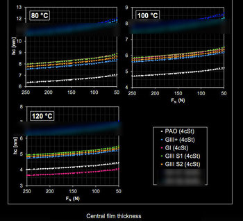

5 минут назад, GVA сказал:
Вообще то - наоборот, у ПАО прочность масляной пленки ниже, чем у масел гр.III, для компенсации
этого недостатка хорошее масло на ПАО будет иметь эстеры в рецептуре.
Тогда масло на ПАО будет хорошим.
Видимо это и подразумевалось все же. :)
Это как, ссылку дай ? :Connie_cleaning-glasses:
RS: а как же тогда масла ПАО без эстеров ? :pardon:
SAE-20 много про это говорил :)
11 минут назад, GVA сказал:
1 в гражданских моторах таких условий/нагрузок нет. (масла ПАО, ПАО + Эстеры показывают меньший износ).
2 ещё раз спрошу, а как масла ПАО, без эстеров ?
