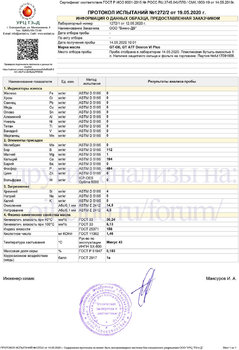

GToil GT ATF Dexron VI Plus свежее за анализ спасибо Hybrid Club и лично товарищу vanderkot.
Видео приемки в УРЦ:
GT oil GT ATF Dexron VI Plus URC копия.jpgTDS.jpgGT-ATF-DEXRON-VI-PLUS-A417091906.jpg
ИК спектр Фурье:

Жидкий кряк, судя по сере и графику
Это VHVI-6 ?
вряд ли, на 6cst она сдуется по низкотемпературным сильно. Четверка либо ее смесь.
У нас не так много анализов Dexron 6 что бы сравнить с кем нибудь.
Масло для итальянского региона. Зимой в алматинской области такое лучше не использовать, можно замёрзнуть вместе с этим маслом. :)

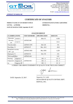

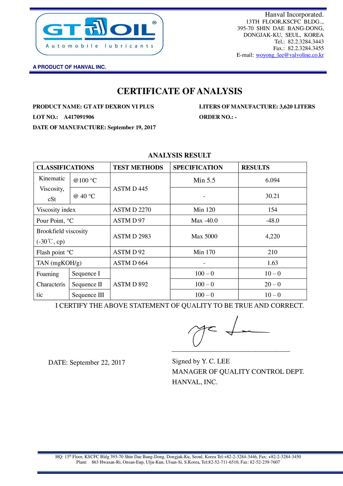

Всем привет, выкладываю паспорт завода на протестированную партию. Видно что кинематическая вязкость точно соответствует. Температура застывания в лаборатории УРЦ на 5 градусов больше, чем завод намерял. Жаль что редко у нас Брукфильд по ASTM D 2983 меряют, а то можно было бы сравнить.
GT ATF DEXRON VI PLUS A417091906.pdf
Состав из MSDS - смесь тройки и четверки.
