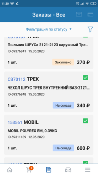

В автото заказал на днях, уже доставили. Но он консистенции nlgi 2. В редуктор болгарки не пойдетScreenshot_2020-05-19-11-30-28-071_ru.avtoto_app.thumb.png.868d83d11b3e388c664b009f2d5b8646.png
