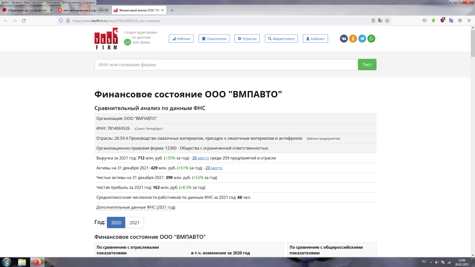

 Вот для сравнение выручка ВМП- 82454077_.thumb.png.203e53da0b21802b14b3cda12621a8a6.png Ощутите разницу))
 Притом что по списку числится 66 человек!!! А выручка на 712 лямов в год!))- чистая прибыль 162 ляма
 Любая  более-менее приличная Пилорама в рязанской губернии меньше 50 лямов в год не приносит выручки!)))
