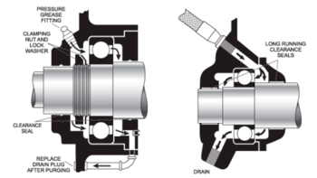

Именно так работает пластичная смазка в подшипниках начиная с некоторой скорости. Всегда. И вот то, что осталось - рабочий резерв - он всегда разный для разных смазок. Чем он больше, а определяется это через буквально час работы, тем потенциально на более долгую служду смазки и можно рассчитывать. Я читал статью ВНИИНП ещё 60х, они там установку сварганили с подшипником с отверстием на внешнем кольце. Смазывали, раскручивали, вынимали пробку из отверстия и он выбрасывал всю смазку кроме рабочего резерва. Так тестировали свойства смазок. Считается, что всё остальное кроме этих остающихся 1-3% на шарах и в ячейках сепаратора больше не работает и ни в зоны трения не попадёт, ни масло не отделит достаточно, чтобы оно туда диффудинтировало. Поэтому в скоростные шпиндели в пол человеческого роста всего несколько грамм смазки кладут - от остальной толку не будет, а вред может быть, если будет где-то тереться и вызывать нагрев.
Есть такие конструкции:
34 минуты назад, SL1 сказал:
Это корпуса для открытых подшипников с пополнением смазки. Сразу же после пополнения, рабочий резерв заменится, но после пуска механизма всё будет так же, но только с новой смазкой в рабочем резерве. Плюс удаляется грязь и продукты износа. Вся лишняя смазка тут отбрасывается от сепаратора и не участвует в процессе. Лишнее уходит в дренаж. В работе находится меньше 1% от смазки которая в текущий момент находится в корпусе. Большая часть смазки там мирно лежит себе по обе стороны от подшипника и ничего не смазывает.
