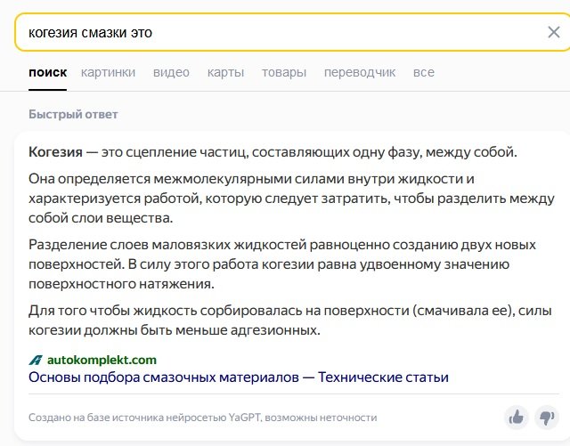

наволакивание и когезия
Ты опять путаешь понятия: первого там нет, второе в смазках переменно и именуется - предел прочности :)
:unknown:
