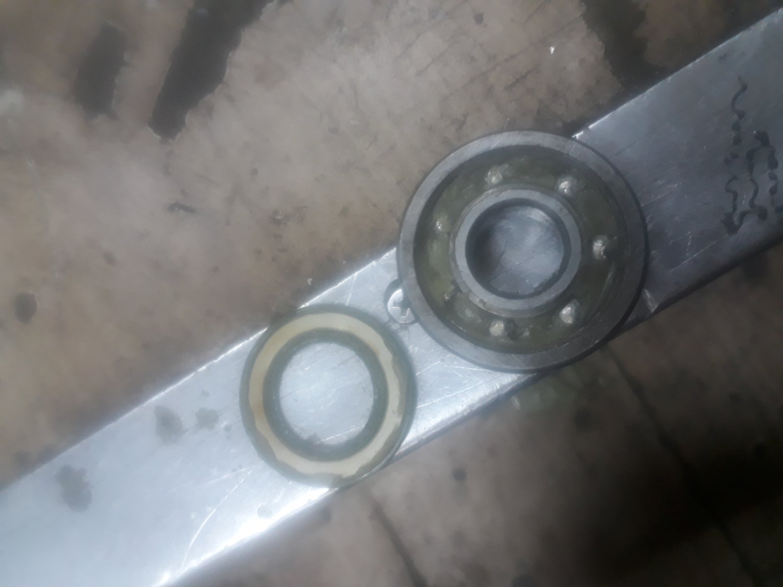

Так что это могло быть, по Вашему мнению? Черные это точно крошки, на счет белых уже не помню, были ли они. Первоначально, была мысль, что фторопласт плохо смололи:). Может песка кто насыпал? Были в темах замечания по одной из смазок другого бренда, что пошла с плохими (плохо смолотыми) присадками, большой износ и песочек ощущается.

В общем  при 228-230 градусов на поверхности начинает сползать  прям быстро . До этого никаких признаков разжижения нет . Сползает как бы бы без следа  , не разжижилась .
1 минуту назад, Gennadij13 сказал:
то есть сама капля смазки  единым кусочком сползает, при этом кусочек остается целостным и не растаявшим?
 если да- то уже похвально что это полимочевина а не литол с закосом под мочу)):drinks:
Только что, Андреас сказал:
Да

Показания ИК пирометров зависят от отражающих свойств поверхности: на чёрных они завышенные, на блестящих - заниженные.
Наполнение
1100 об  почти так и осталось
и ~ 4000 об в течении примерно 1 минуты , и на сепараторе появилась смазка
Изменено пользователем Gennadij13
там термокраска черная нанесена специально - на работе именно так и измеряем - поэтому краска в наличии
