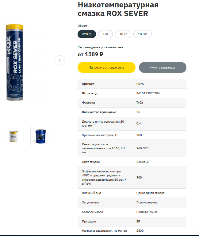

Кто нибудь пользовал? Низкотемпературная смазка ROX SEVER

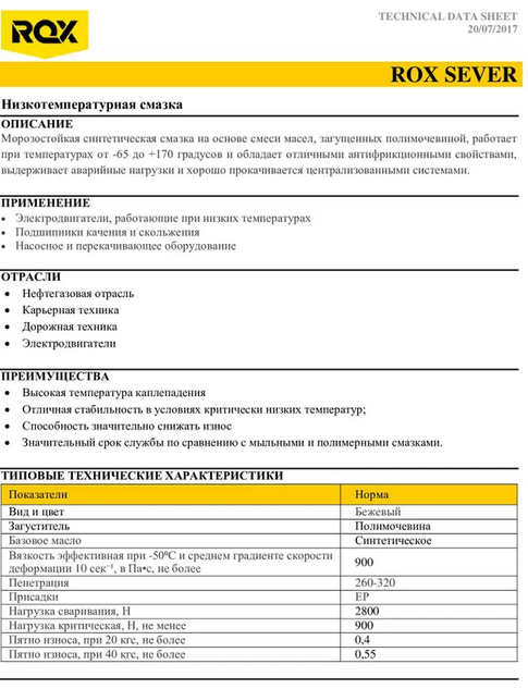

10 часов назад, Gennadij13 сказал:
Диаметр пятна износа при 20 кгс, мм 0,4
Износ при 20 кг. замерили чтоб народ не пугать значением при 40кг:)?
5 минут назад, SL1 сказал:
Эт я видел . Взял за 530 руб. Пусть будет , лучше все таки литиевого я думаю . Да и в трипод пойдет , если что.

38 минут назад, Gennadij13 сказал:
можете  узнать про тип базового масла который там применяется?
потому что они не указывают.
Если бы там были чистые 100% полиэфиры - то смазка была бы мега крутой.
Но и гидрокрекинг с эфирами 50/50%- тоже не плохо по ресурсу.
А вот ПАО- конечно по сравнению с Эфирами не айс но и криминала в принципе нету.
Нашел на ВИ лист смазки. 0,55 при 40 кг. Пойдет, если это действительно так.
Изменено пользователем SL1
4 минуты назад, SL1 сказал:
по нему и выбирал
10 минут назад, Андреас сказал:
Они даже вязкость не указывают...
