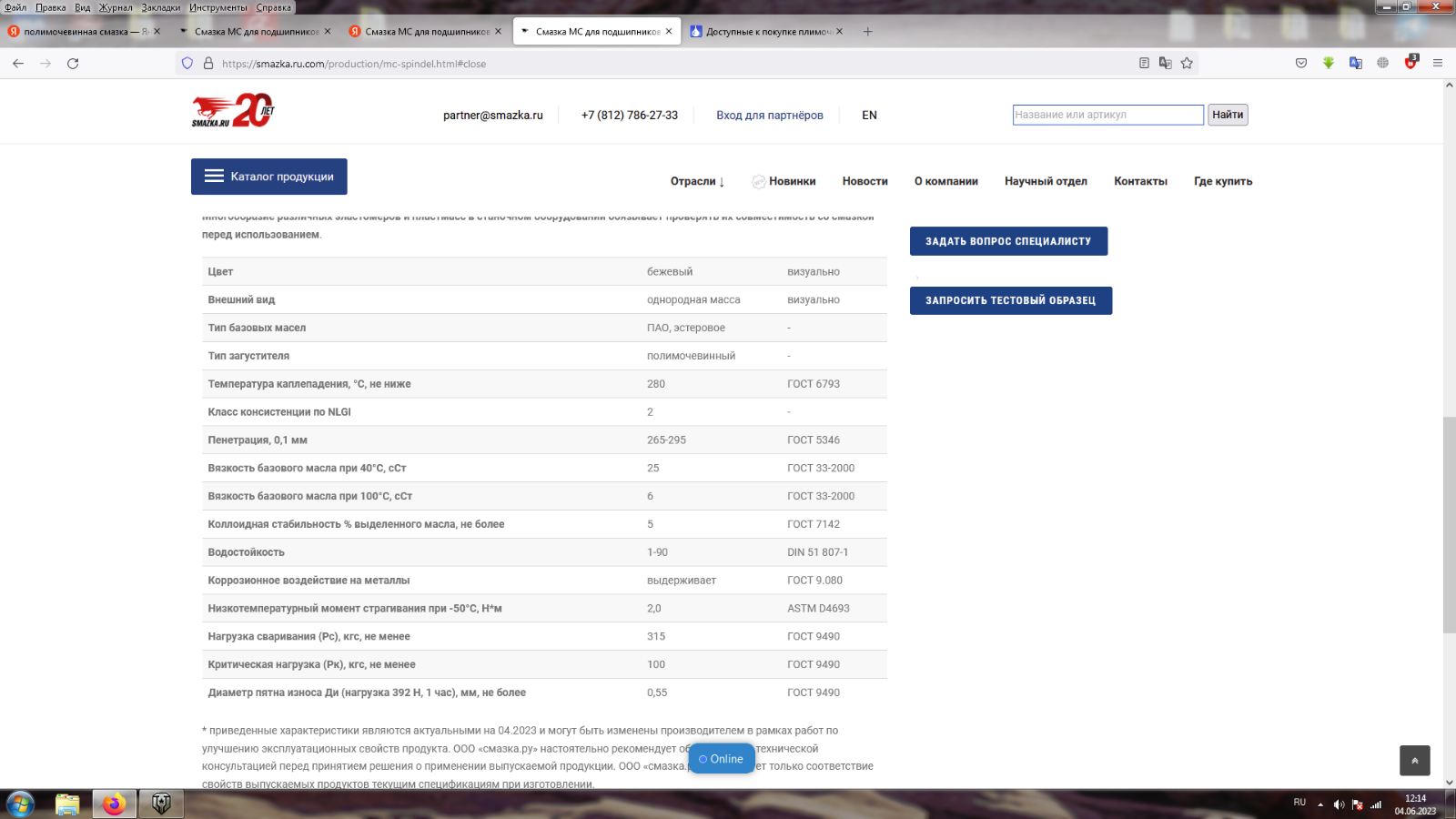

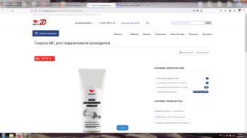

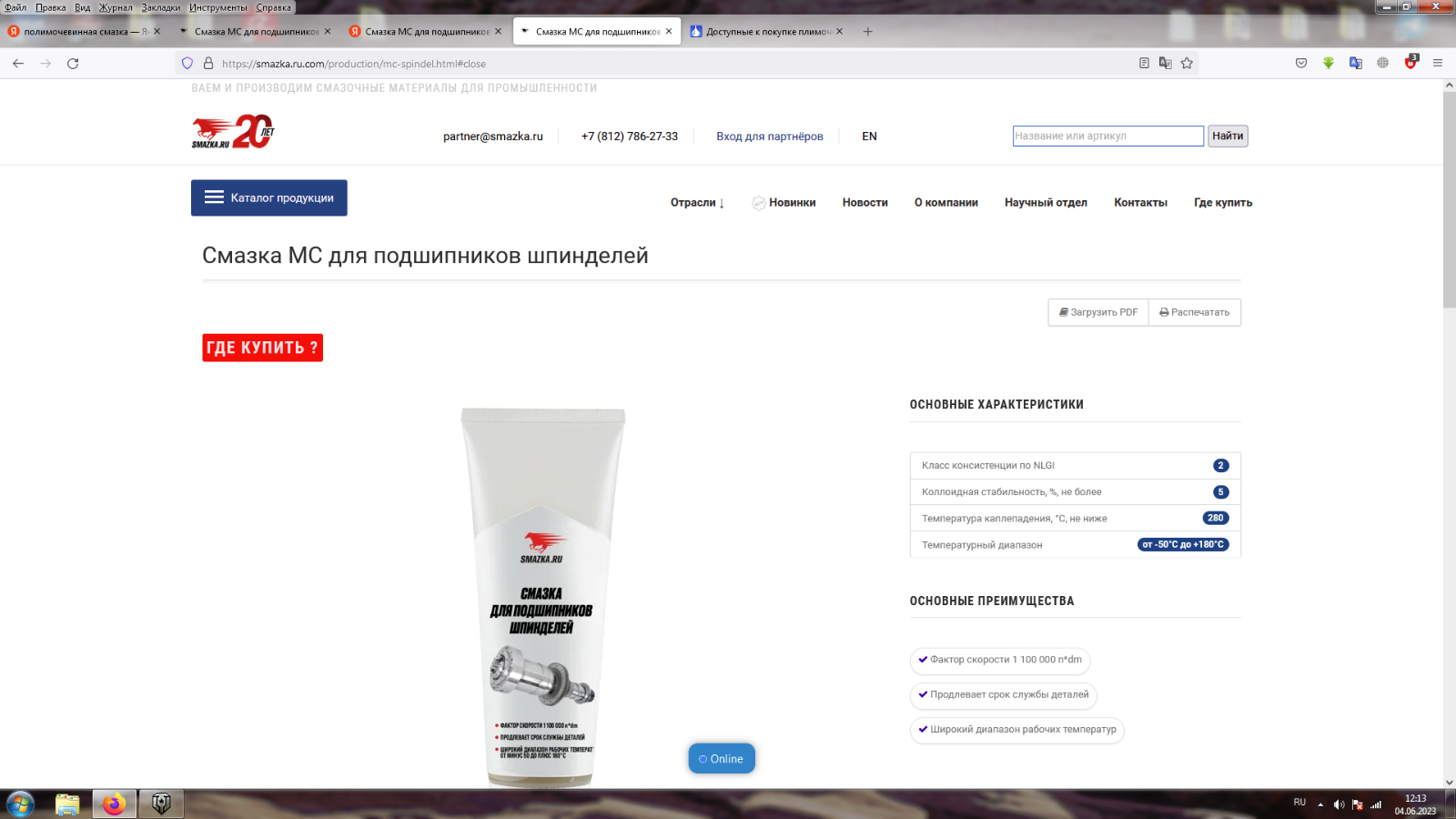

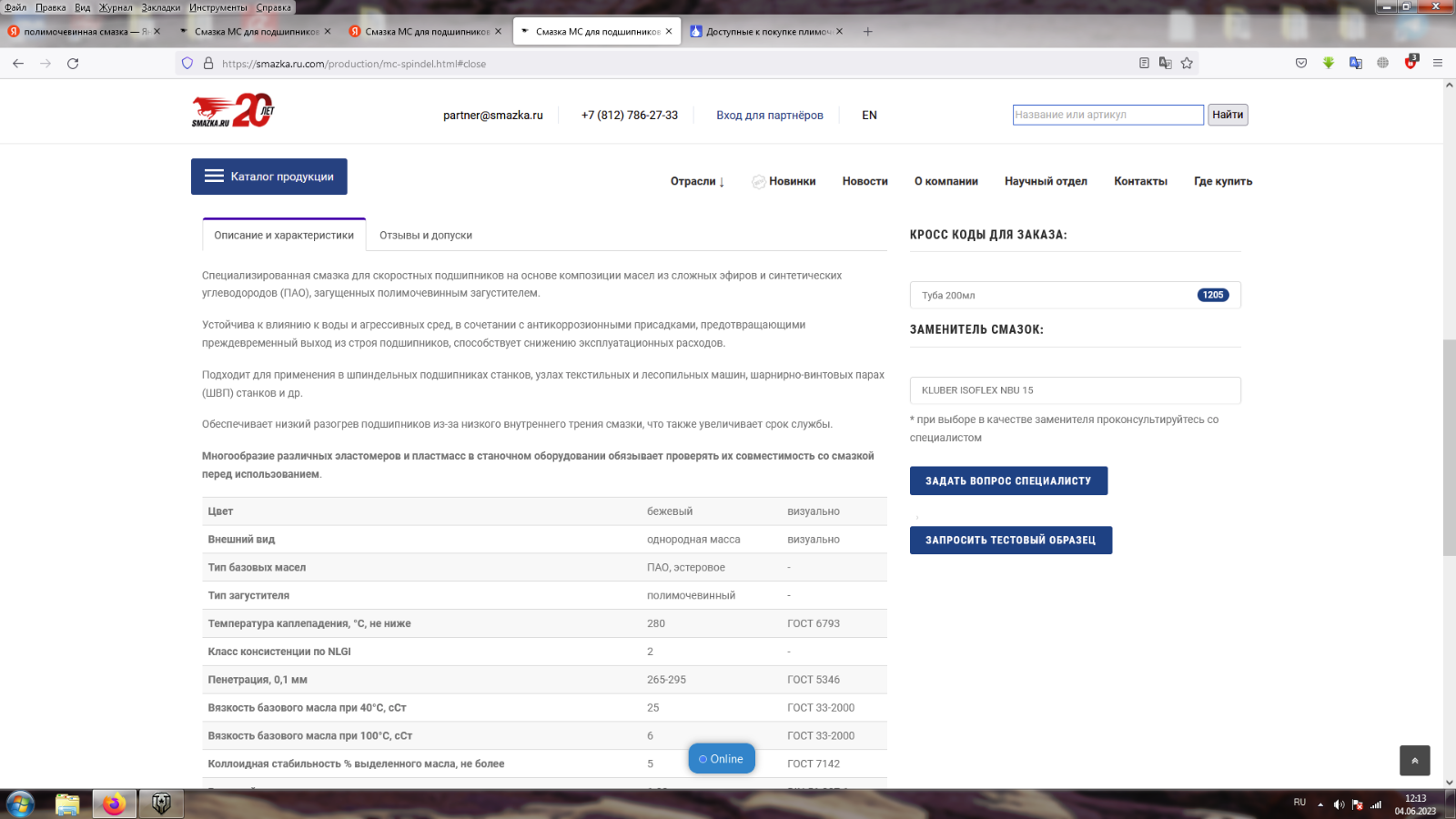

Встречайте: Смазка МС для подшипников шпинделей.
 Единственное с чем они немного промахнулись:  так это с выбором консистенции  NLGI 2, а в данной категории рулит конечно же NLGI 3
Надеюсь ребята учтут этот момент,  в будещем выпустят данную смазку в NLGI 3. и  в тубе 400грамм ( микродозировки за конскую цену- враг потребителя, а к людям нужно быть более дружелюбнее):pardon:
https://smazka.ru.com/docs/mc-spindel.pdf
https://smazka.ru.com/production/mc-spindel.html#close
329477635_.thumb.png.5fa8115dc50b2afe6cbe34d6b242671a.png2104139275_.thumb.png.10e28813d38b6b08513ec4ffbab4fb09.png1671019486_.thumb.png.29b4bae2eeb6ed445eb05158483f151c.png

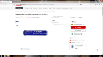

MOBIL Polyrex EM-  правдо для американского рынка появился в продаже.:drinks:
