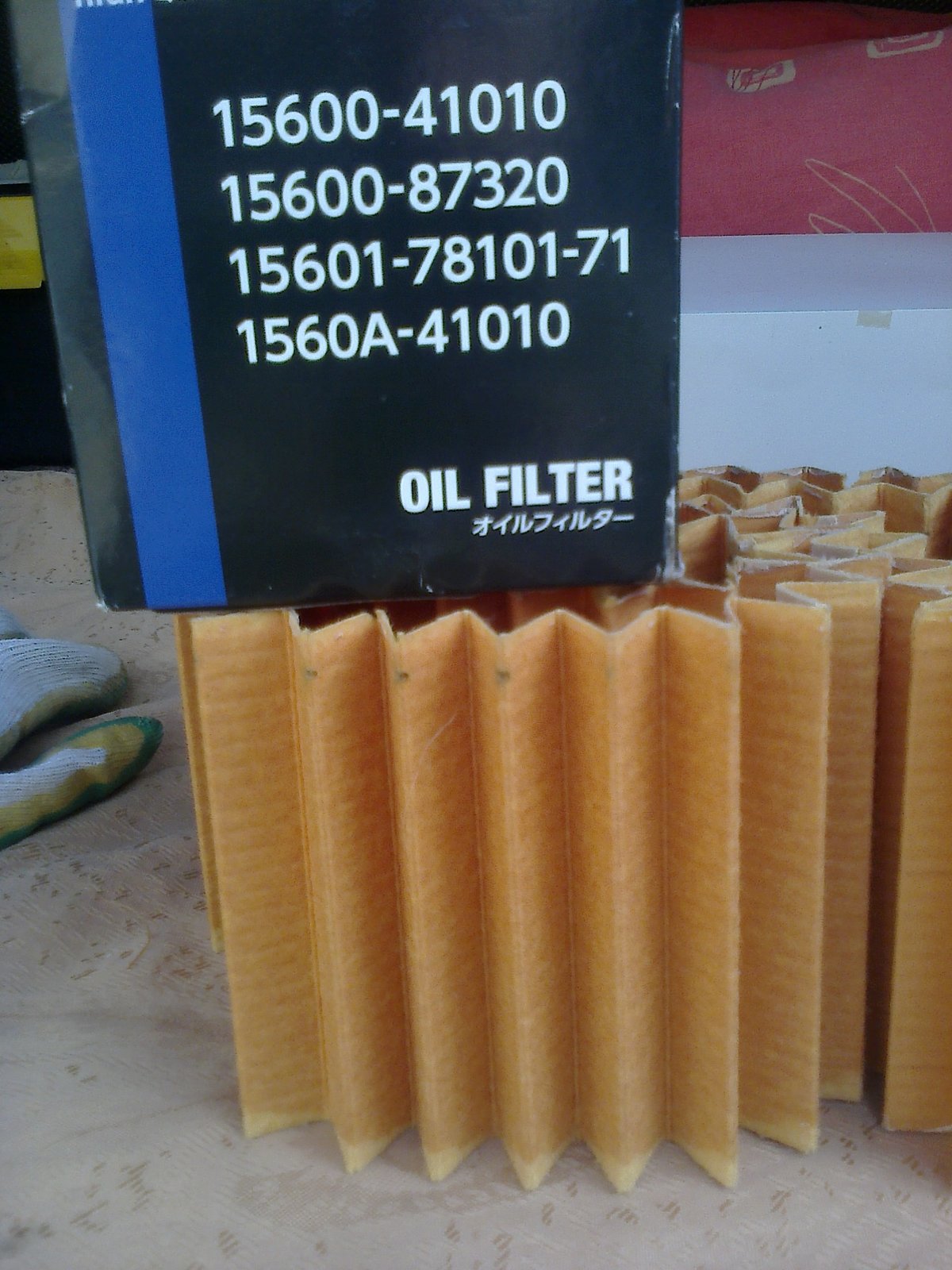

Еще заметил отличие в укладке фильрующей бумаги. В Профикс она обычная V образная.
В Nitto и VIC применяется W.
fb219es-1920.thumb.jpg.4dbdc036c88e1735fee13ce8d70b7ed7.jpg89e419es-960.thumb.jpg.c4c6f545997d2e426f18ed020668887f.jpg
Это позволяет увеличить площадь, и предотвратить слипание внутренних ребер что может привести к уменьшению фильтрующей площади.
Вывод. Конструктивно вообще не такой фильтр ProFix как VIC и Nitto.
Че вы его на одну полку тулите...:unknw:
