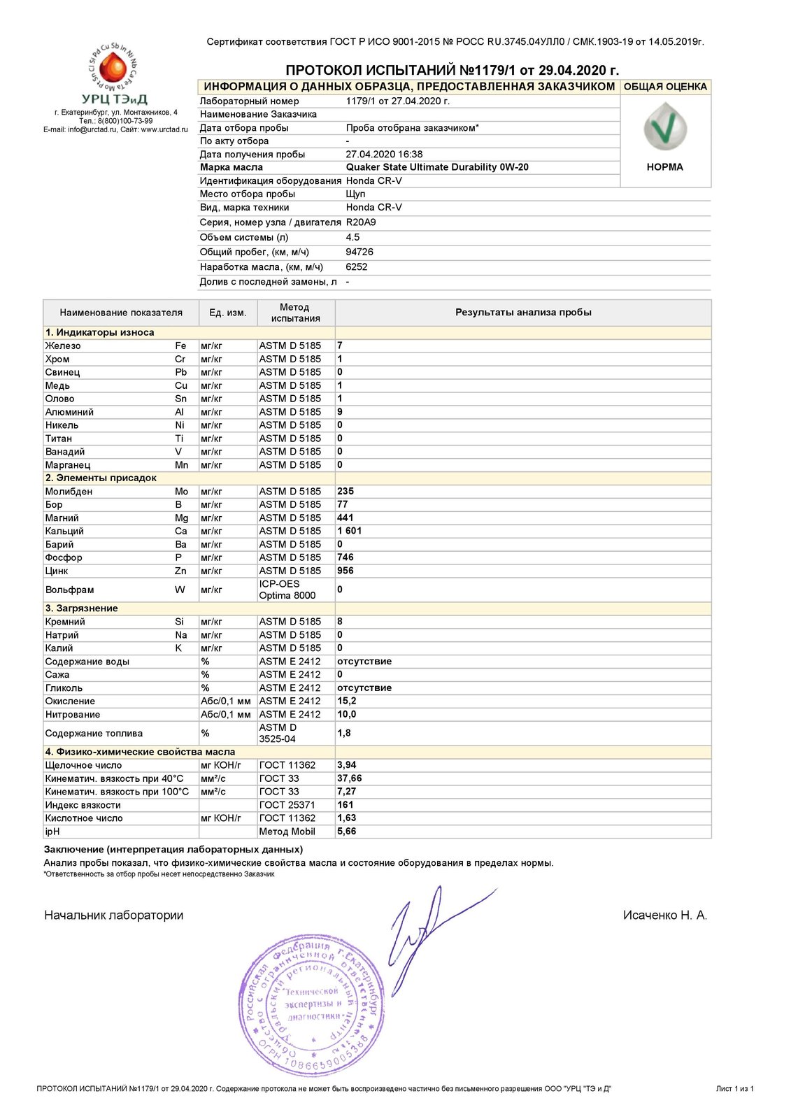

Quaker State Ultimate Durability 0W-20 отработка на Honda CR-V после 6 252км
Recommended Posts
UnPinned posts
По анализу вопросов нет вообще, всё нормально. А вот по доливке масла равной почти 2,5 литрам за 6тыс.км пробега - это как, это почему так? При общем пробеге авто около 100тыс.км у одного хозяина, я так понимаю? Т.е пробег реальный и история авто прозрачна. Вижу, что на МПКЗ вы катали 14 тыс.км, что не есть хорошо, вижу, что пробовали лить 0w40, 5w40 и даже 5w50? Когда вообще мотор начал жрать масло, в таких количествах?
Link to post
Роман 73  вопрос по масложору звучит в каждой теме, тут писал.
Второй UOA, где перестало точить привычные 7-8 ppm Al на 100мч. Либо американские масла зашли или притерлось что то или тюнинг вымылся наконец :)
Последние 200км трассы были чуть больше месяца назад после отбора пробы, видимо поэтому такое разбавление  топливом. Если снова прохватить по трассе, то топливо в виде 1/3 щупа испариться.
Докатаю бак с техроном и на замену масла.
Link to post
3 часа назад, elvis сказал:
Думаю, что не надо было с самого начала ездить на 0w20, теперь же указанный расход масла для движка слишком велик.
Link to post
elvis хорошо масло отработало.
Как масло в сравнении с Amsoil SS 0W-20?
Link to post
13 часов назад, Agnosto сказал:
DDR и что же у автора случилось с двигателем на 0-20?
Ну что то случилось, коли расход такой да и еще на таком пробеге. Угар как известно, это кольца.
Link to post
Есть один нюанс, как написано у автора; ...  Доливки масла: ~2,4л, поддерживая почти полный щуп, планомерно в течении всего интервала
Есть движки с "неправильными" метками, мах, это перебор, и от мах. жрёт, а после середины уровень устаканивается,  ...
(не утверждаю что здесь именно тот случай, но стоит проверить).
Link to post
10 минут назад, DDR сказал:
Не факт, могут быть колпачки, да и перелив так же.
Link to post
4 минуты назад, Aleksszlat сказал:
Перелив- это надо литр перелить, и то не уверен, что сгорит.
Колпачки на таком пробеге? Да они в жигулях даже рабочие.
Link to post
Думать/гадать можно что угодно, надо проверять(компрессию на "сухую" и с 20мл. масла в цилиндр и т.д.) ...
Link to post
С какого километража начался расход масла, хоть какой?
Link to post
DDR а причем тут вязкость? И на 5-30 тоже могло начать уходить. Может дело вообще не в масле.
Link to post
10 минут назад, Agnosto сказал:
Да, расход масла уж очень аварийный и для Honda CR-V не типичный (как на некоторых BMW).
Link to post
это для настоящих цээрвэ... двиги бэ20...
 современные серии ка и позже , это не хонда... это какое-то говно... там может быть всё что угодно
Link to post
