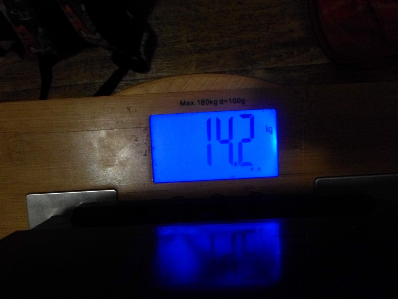

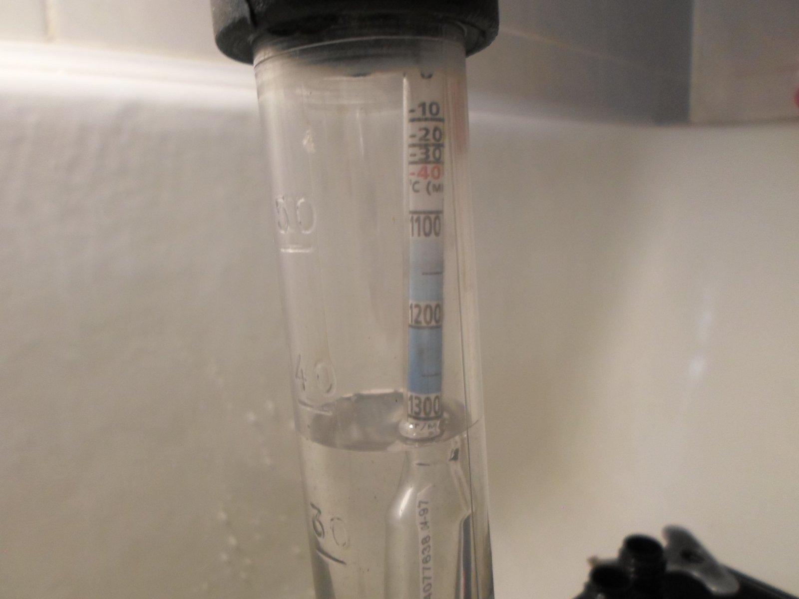

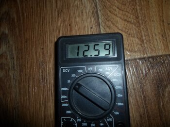

Прикупил на досуге новую АКБ. Не то чтобы он был срочно нужен. Эксайд ЕВ-712 2016 года пока жив, а резервному оригиналу и вовсе 16.5 лет. Столько не живут. Взял Зубр Ультра 62/600 на Озоне за 5927р. Доставляли долго и муторно -15 дней, но мне и не к спеху. Сегодня получил. Упакован отлично, плёнка, пенопласт, коробка с удобной ручкой для переноски. Документы прилагаются. Гарантия 2 года.  Вес 14.2кг. Свежак, произведен 16.09.24. Прогрева до комнатной температуры не ждал, возможно поэтому НРЦ-12.59, Плотность - 1.3 по всем банкам, уровень 20мм над перемычками. БЛ-ка высветила зелёный огонёк, но все равно поставил на зарядку..

3 минуты назад, OlegArh сказал:
От холоду?
3 минуты назад, СЕРАФИМ сказал:
От холоду?
возможно, заряжу полностью, отстоится, посмотрим.

Поздравляю с покупкой. Пусть акб служит верно и надёжно, и не подводит. И обрати внимание на состояние источника питания в мультиметре - его показаниям - нет доверия, поскольку вольтметр БЛ-ки не подсвечивает зелёным если НРЦ менее 12,8 В.
kam69 - 5 баллов, по твоей наводке прозвонил провода тестера, а там 1 провод - 0.7ома, а 2й - 400 ом, так что показания НРЦ некорректны. Между тем БЛ-Ка на 3й программе заряжала 7 часов до зелёного мигающего. Завтра посмотрим, что получилось, боюсь придется корректировать плотность.
14,2кг 62ач
Все ниже и ниже, и ниже страна трудовая идёт...)
1 час назад, krufel сказал:
14,2кг 62ач
раньше больше было?
Только что, OlegArh сказал:
раньше больше было?
Ну условная 60-ка 15-ку весить должна, ИМХО. А тут аж 62. Хотя возможно весы не совсем точны.
wrighty на этикетке: М не более 14.3кг, так что весы вряд ли врут.
П.С. оригинальная фордовская типа 60-ка 2008г весит под 18кг -))
Изменено пользователем OlegArh
Тогда, да.
26 минут назад, wrighty сказал:
15-ку
Ближе к 62-64ач.
20 минут назад, OlegArh сказал:
Там все 70 изначально. Так что тоже бьётся по технологии - 0,24кг/Ач.
Она так и весит от 16,5 до 17кг в зависимости от производителя.
