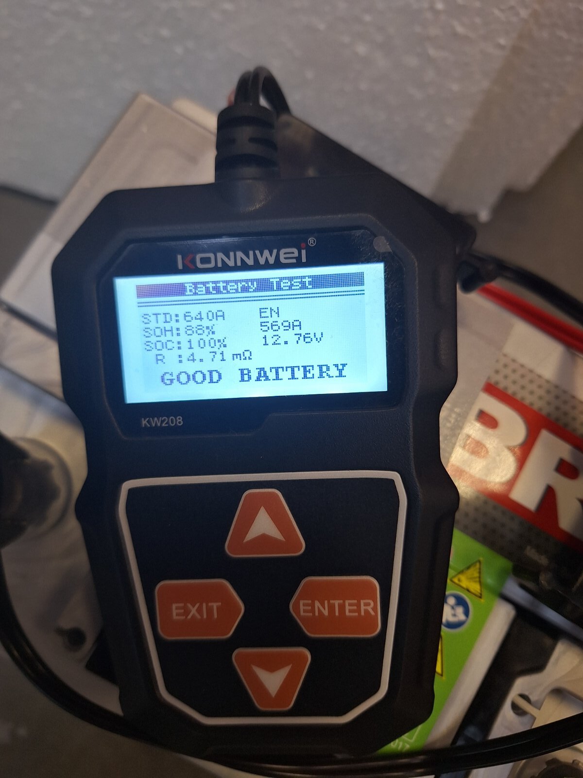

OlegArh сделал 4х часовую зарядку , утром проверю после 12часового отдыха. Если soh будет менее 95%, сдам
Вот смотрю шот и еще больше укрепляюсь в мысли, что я имел дело с zubr ultra 55Ah с пусковым током 530А EN (тоже в корпусе L2), вместо 60/600.

OlegArh взял сегодня 60/600. Выбирал между ним и 63/640 (премиумом). Но т.к тестер показал почти одинаковые параметры, оставил 60/600 (ультру).
Ультра свежий, от 30.10.2024. Покупал у того же продавца что и вы. Товар на вб невозвратный, поэтому походу остаюсь с ним. Страсть как хочется проверить уровень электролита. На просвет не видно даже с помощью мощного фонарика.
