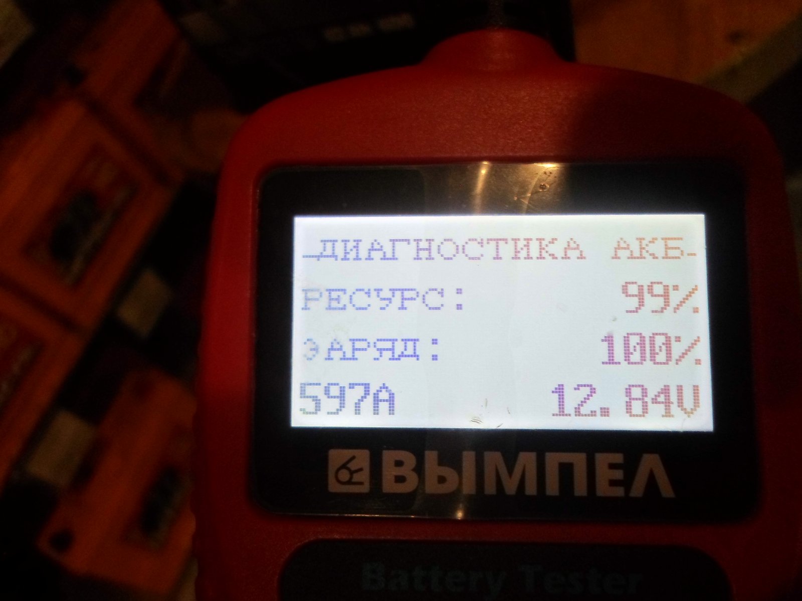

Приветствую, получится ли у Зубр ultra 60Ач 27.08.24 г.в. приблизить показатели к этикетке через ЗУ или вряд ли?
Изменено пользователем garald50
3 минуты назад, garald50 сказал:
Получится поднять точно, но вопрос: достигнет ли этикетки?
garald50 у меня получилось, при этом я ещё и плотность в меньшую сторону на 0.02 откорректировал. после зарядки
