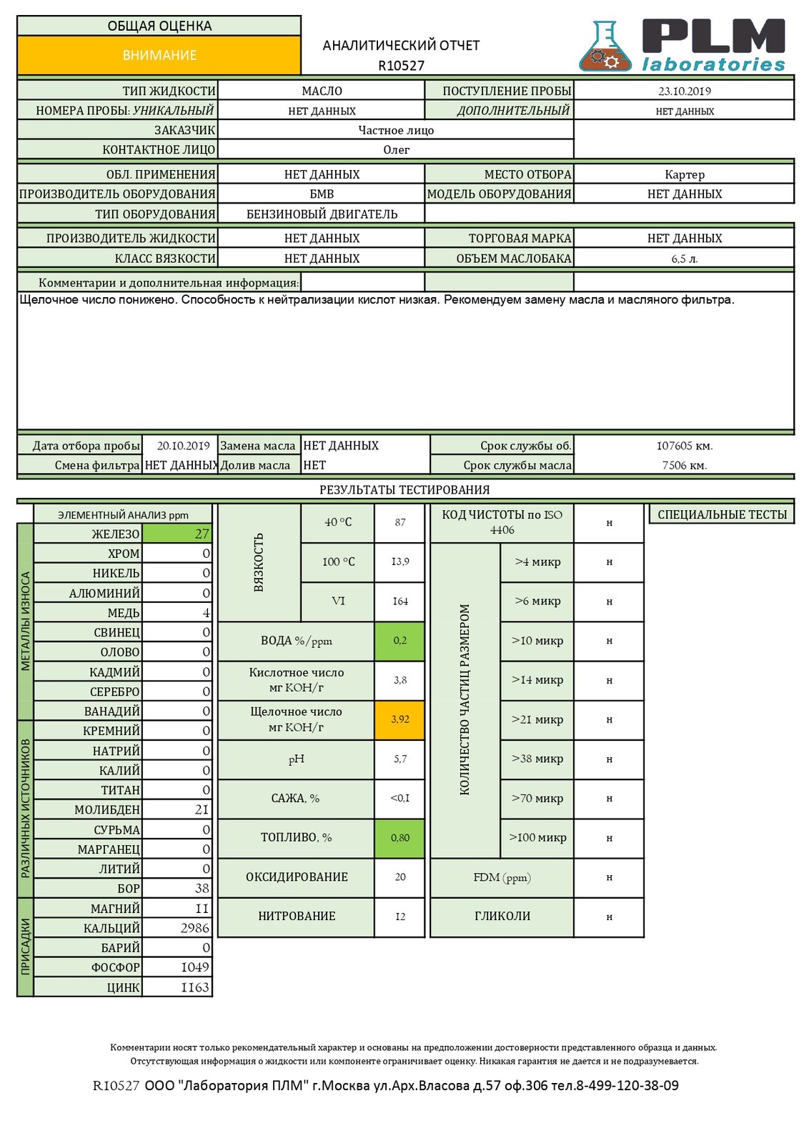

Rowe HighTec Synth RS 5W-40 отработка на BMW 535xi после 7506км / 214ч и 7122км / 314ч
ROWE HighTec Synth RS 5W-40 A3/B4 отработка на BMW 535xi после 7506км / 214ч и 7122км / 314ч
Масло: ROWE HighTec Synth RS 5W-40
Автомобиль: BMW 535xi, 2011 год, АКПП
Общий пробег на одометре: 114 728 км
Пробег на масле: 7506 км и 7122 км
Часы: 214 и 314 – отработанное время по БК
Израсходованное топливо: ~917 л
                                               ~1111 л
Доливки масла: нет
Присутствие отложений в двигателе ДО: нет
Присутствие отложений в двигателе ПОСЛЕ: нет
Автозапуск: нет
ГРМ: цепь
Наличие чип-тюнинга: нет
Предпусковые подогревы: нет
Период эксплуатации: 11 августа - 20 октября (от + 10 до + 40)
                                       20 октября – 28 февраля (от - 15 до + 10)
Срок эксплуатации:      2,5 месяца
                                        4 месяца
Топливо: Роснефть (РНПК) 100, расход ~9,2 л / ~14,8 л
Роснефть (РНПК) 100, расход ~15.6 л
Присадки в топливо: в первый интервал очиститель топливной Redline SL-1
Режимы: 50/50% трасса/город, 70 км/ч / 25 км/ч
 100% город, 23,5 км/ч
Фильтр масляный: оригинал
Фильтр воздушный: оригинал
Объем заливаемого масла: 6.5 л
Отбор масла: в середине слива в ПЭТ
Что было до этого масла:
0 - 40 000 заводская заливка, дилерский Castrol Edge 0W-30 LL-01, смена раз в 10 000 км;
40 000 - 66 000 дилерский BMW TwinPower Turbo 5W-30 LL-01, смена раз в 10 000 км;
66 000 - 74 058 Castrol Edge Titanium FST 0W-30 A3/B4 LL-01;
74 058 - 84 943 дилерский BMW TwinPower Turbo 5W-30 LL-01;
84 943 - 100 099 Ravenol VST 5W-40 LL-01;
100 099 - 114 728 ROWE HighTec Synth RS 5W-40.
Rowe HighTec Synth RS 5-40 UOA_214h_page-0001.jpgRowe HighTec Synth RS 5-40 UOA_314h_page-0001.jpg
Сводная анализов ROWE HighTec Synth RS 5w-40_page-0001.jpgСводная анализов масел_page-0001.jpg
Rowe HighTec Synth RS 5-40 UOA_214h.pdf Rowe HighTec Synth RS 5-40 UOA_314h.pdf Сводная анализов ROWE HighTec Synth RS 5w-40.pdf Сводная анализов масел.pdf
Очередная отработка. Предыдущие здесь, здесь, здесь и здесь. Сделал два анализа после 214 и 314 часов.
На что обратил внимание:
1. Минимальное падение вязкости и летом, и зимой;
2. Содержание топлива существенно уменьшилось по сравнению с предыдущими отработками. При том, что пробег увеличивается, оборудование изнашивается, форсунки еще родные. Думаю, что это из-за топлива. Поскольку до этого ездил на 95-м.
3. Неприятно удивила быстрая сработка щелочного. В первый интервал я подумал, что это исключительно из-за Redline SL-1. Но после второго интервала уже думаю, что причина не в нем. Возможно, тоже из-за топлива.

Oily  А ты знаешь, какой у тебя не сливаемый остаток масла в двигателе?
16 минут назад, Lech1979 сказал:
Нет, не знаю.

20 минут назад, Oily сказал:
Нет, не знаю.
Точную модель двигателя знаешь? Или VIN дай. Я думаю, что у тебя большой не сливаемый остаток. Видно по тому, как элементы присадок переносятся от предыдущих масел. Поэтому просадка вязкости из-за разжижения не сливаемым остатком, а потом вязкость не изменяется.
Lech1979 N55B30A
Евген 48 Как вы так делаете? У меня не получается пдф так прикреплять.
Немцы пишут не сливаемый остаток 1,5л.

6 минут назад, Oily сказал:
Конвертация в джипег:pardon:
13 часов назад, Oily сказал:
Lech1979 N55B30A
У тебя полный объём масляной системы 8 литров. При замене остаётся 1,5 литра предыдущего масла. Так что вязкость используемого масла у тебя не просела. Снижение вязкости связанно с разбавлением остатками предыдущего масла. Судя по твоей таблице, сначала была тридцатка, которая разбавила первую сороковку, потом эта смесь разбавила вторую сороковку. А если посмотреть вязкость сороковок при повторных анализах, то хорошо видно что она не проседает. Рове делает хорошие масла.
Lech1979 Даже если она и просела, то 0,4 это хороший результат, в любом случае.
Oily Вязкость не просела ни на грамм:-) У тебя оставалось в системе 1,5 литра масла вязкость 13,0 cSt. Сам посчитай.
Изменено пользователем Lech1979
У N55B30A обьем картера 6.5 литов. 1.5 литра несливаемого остатка это многовато для него...
А над чем голову то ломаете? Нормально же все вроде :)
3 часа назад, torcon сказал:
Да нет, не ломаем, все нормально. Я удивлен, что вязкость не просела, ну или почти не просела.
А что думаешь по поводу вот этого?
05.03.2020 в 18:16, Oily сказал:
